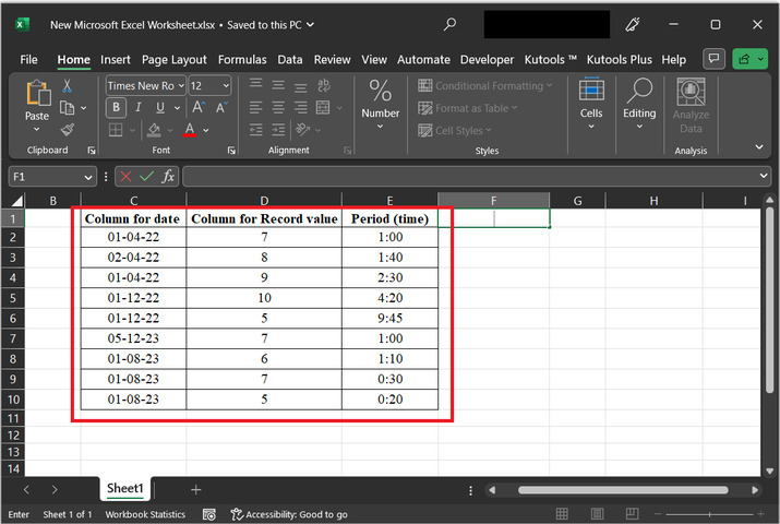

为了理解如何按半小时或15分钟分组数据的过程,用户需要首先考虑下面提供的Excel表格。该Excel表格包含三列。第一列包含日期字段,第二列包含记录字段,第三列包含周期的数据字段。用户可以根据需要更改单元格格式和语法。

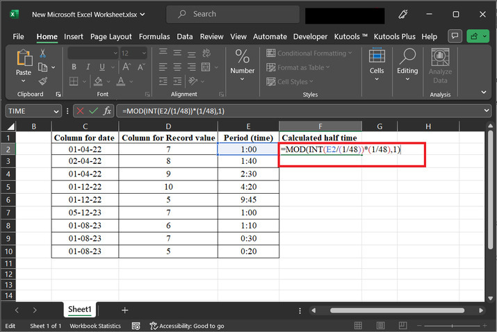

在这一步中,我们将首先创建一个辅助列。为此,首先进入F2单元格,然后为值创建列标题。只需在F1单元格中写入“计算的半时间”。然后进入F2单元格,输入公式=MOD(INT(E2/(1/48))*(1/48),1)。 这样做的正确方法如下所述―

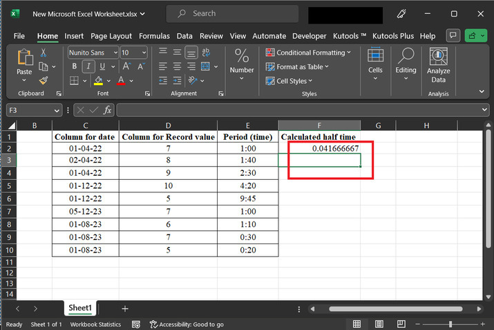

步骤3

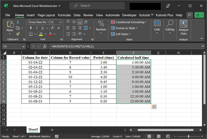

按下“Enter”键以获得公式值。生成的结果值为0。请参考下面提供的单元格值,如下所示―

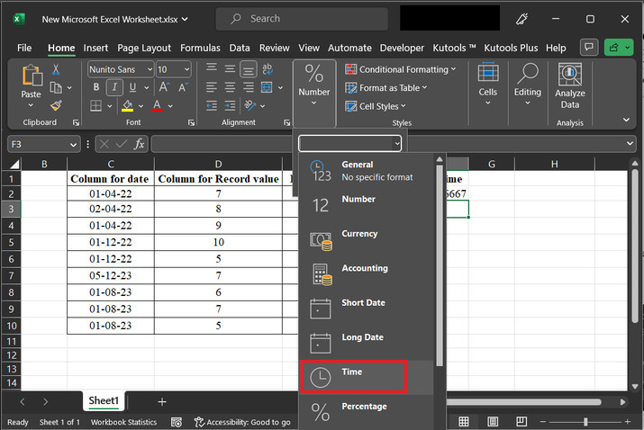

将获取到的结果拖动到第10行,此步骤将复制F2到F10的公式。在显示的值以常规数据类型显示后,用户需要将列值转换为时间数据类型。为此,点击下方提供的箭头。这将显示一个选项列表,如数字、货币等。从提供的选项列表中,选择数值为”Time”的选项。 请参考下面给出的图像快照。

将F2单元格拖动到F10单元格,此步骤将复制相同的公式到不同的单元格值。现在观察列F的数值,数据以时间格式显示。现在,用户需要创建一个单独的数据透视表来解决所提供的任务。 请参考下面给出的图像快照。

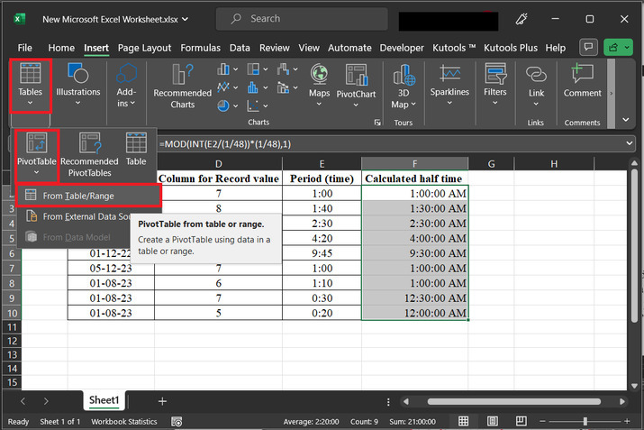

为此,转到”插入”选项卡,点击”表格”选项。在显示的菜单选项列表中,选择第一个选项”数据透视表”。然后选择”从表格/区域”选项。 请参考下面给出的图像快照。

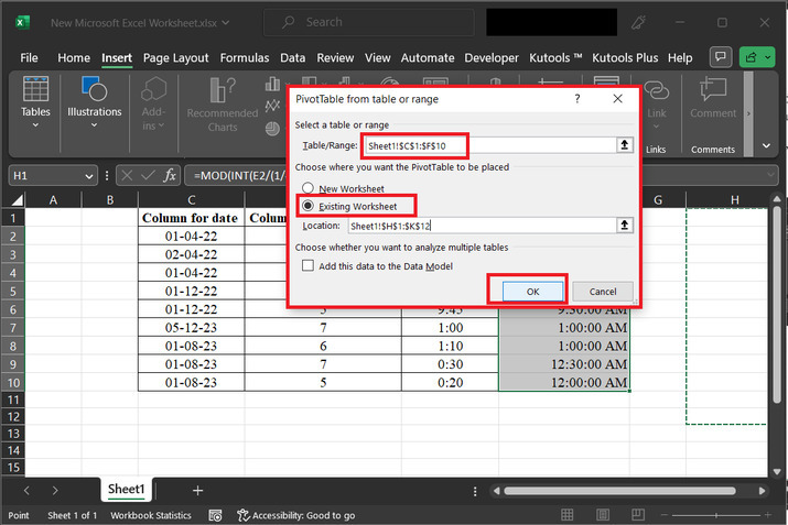

上述步骤将显示一个名为”来自表格或区域的数据透视表”的对话框,如下所示。在出现的对话框中,在标签”表格/区域”下选择表格数据值,并选择”现有工作表”选项。在位置选项中,用户需要提供放置数据透视表的位置。然后点击”确定”按钮。 请参考下面给出的图像快照。

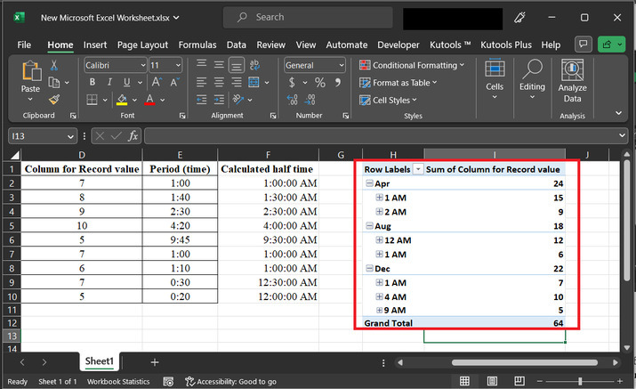

步骤8
上述步骤将显示”数据透视表字段”的对话框。在行部分,将日期和半时间的数据值拖动到相应位置。在值单元格列中,将记录总和的字段数据值拖动到相应位置。 请参考下面给出的图像快照。
步骤9
上述步骤将生成一个如下所示的数据透视表。该数据透视表包含月份名称的单独标题,以及所需时间,还显示记录的总和。 请参考下面给出的图像快照。
