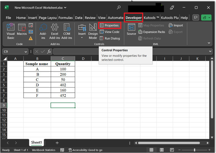

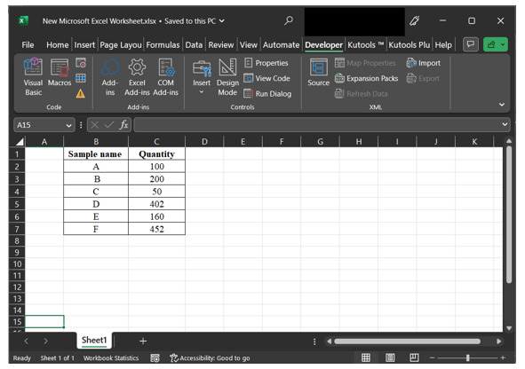

要锁定屏幕,打开”开发者”选项卡,在控件部分点击”属性”选项。为了参考,请考虑下面给出的图片。
步骤3

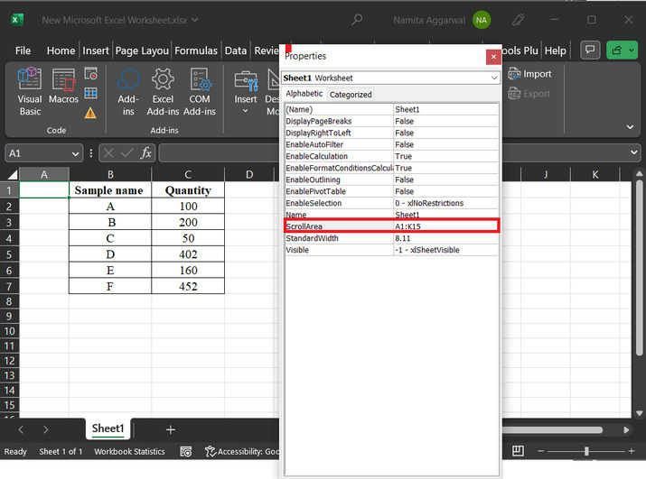

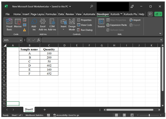

上一步会打开一个”属性”选项卡。属性对话框包含许多可用属性的选项。在可用属性列表中,最常用的属性是”ScrollArea”。
步骤4
在打开的滚动区域中,对于这个例子,将取自A1单元格到K15单元格的区域。在这里,有必要理解,区域的范围会因用户而异。但是,在这里,我们将假设这是我们窗口快照区域的原因。然而,用户可以根据需要设置任何所需的位置。

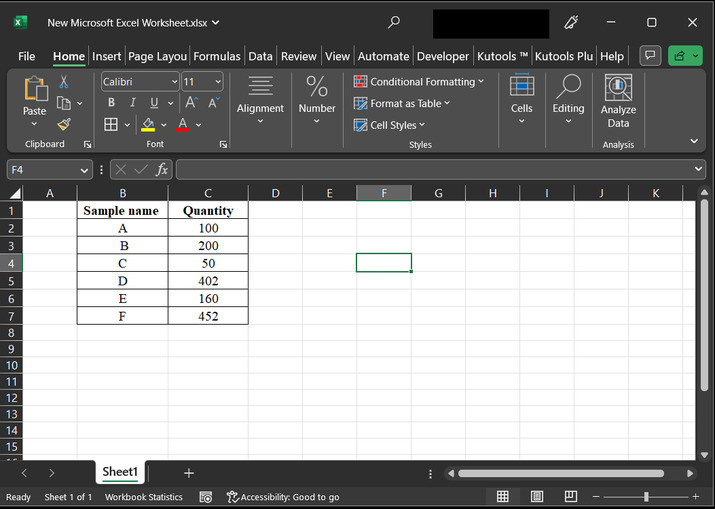

步骤5

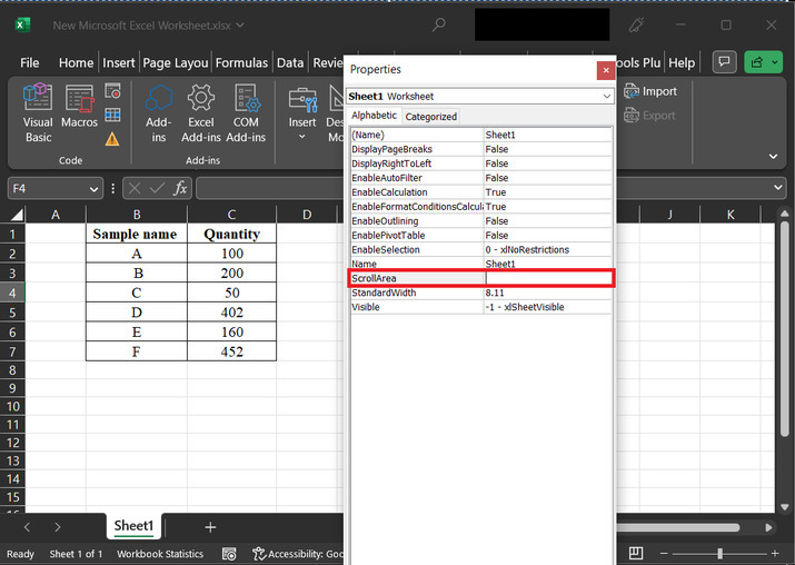

写入所提供的单元格范围后,尝试将电子表格移动到第15行和K列之外。由于设置了限制,用户将无法移动滚动窗格。

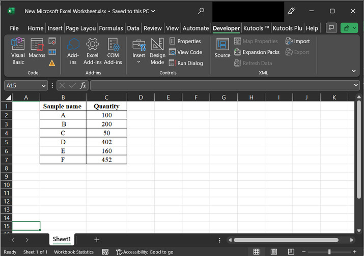

为了了解通过使用VBA代码来锁定Excel中的屏幕以防止滚动的过程。让我们考虑相同的Excel电子表格。

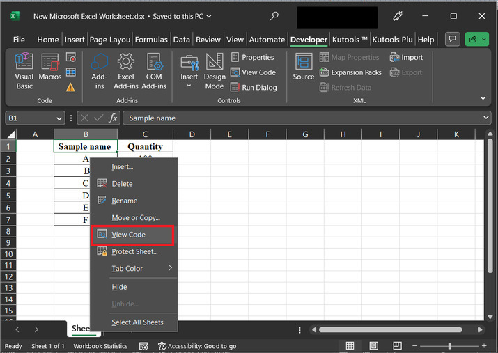

之后,转到“工作表 1”选项卡,并使用鼠标右键点击。这将显示一个可用选项列表。从可用选项列表中,选择以下选项 “查看代码” 。参考下图:
步骤2
之后,请转到“Sheet1”选项卡并点击右键。这将显示一个可用的选项列表。从可用的选项列表中,选择选项“查看代码”。参考下面的图像。

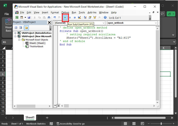

步骤3

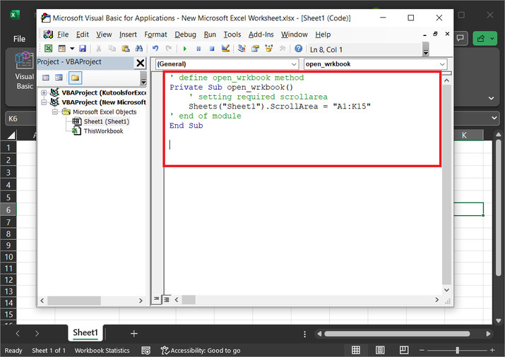

上述步骤将打开一个对话框 “Microsoft Visual Basic for Applications” 。该对话框包含一个空的代码区域,如下图所示。在打开的区域中,粘贴以下指定的代码:
' define open_wrkbook method
Private Sub open_wrkbook()
' setting required scrollarea
Sheets("Sheet1").ScrollArea = "A1:K15"
' end of module
End Sub
合适参考的代码快照
确保使用适当的代码缩进以避免错误
步骤4
点击 “运行” 选项来运行可用的代码。考虑下面概述或突出显示的按钮选项。
步骤5
在运行所提供的单元格范围之后,试着将电子表格移动到第15行和K列之外。由于VBA代码中的设置限制,用户将无法移动滚动窗格。

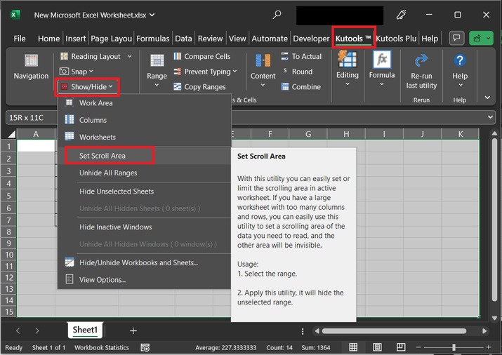

步骤1

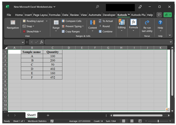

考虑下面给定的Excel电子表格。选择用户想要锁定的区域。对于这个示例,假设用户想要锁定从A1单元格到K15单元格的数据。
步骤2
打开 “Kutools” 选项卡,然后在视图部分点击 “显示/隐藏” 选项,进一步选择选项 “设置滚动区域”。
步骤3
在运行提供的单元格范围之后,尝试将电子表格移动到第15行和K列之外。由于VBA代码中的设置限制,用户将无法移动滚动窗格。
