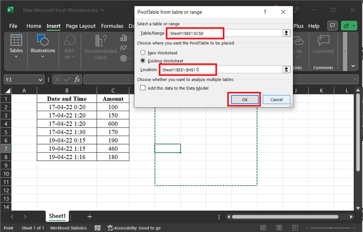

步骤4
在“表/区域”标签中,添加所提供表格的表格数据,选择“现有的工作表”单选按钮,并在“位置”标签中,添加用户想要显示已开发的数据透视表的区域的位置。最后,单击“确定”按钮。
Excel 如何在数据透视表中按小时分组

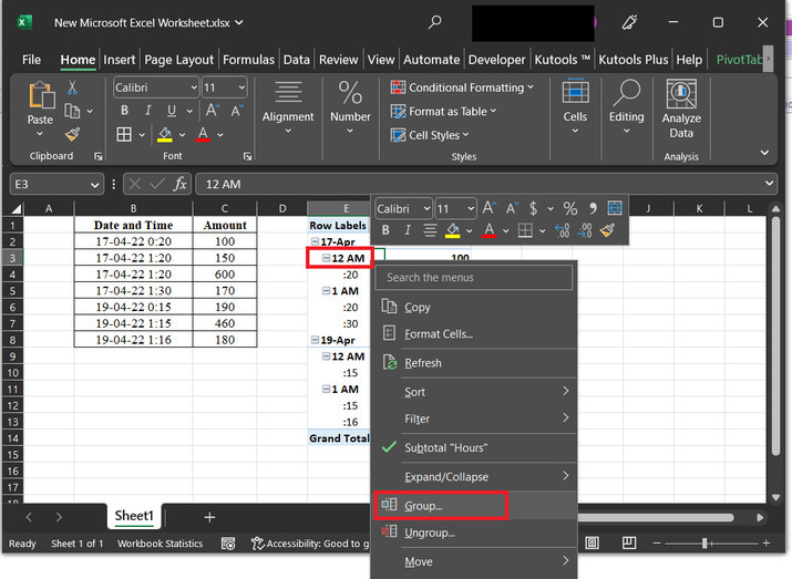

步骤7
该选项将包含一个单元格值,使用鼠标右键单击。这将显示可用选项的列表,如下所示。

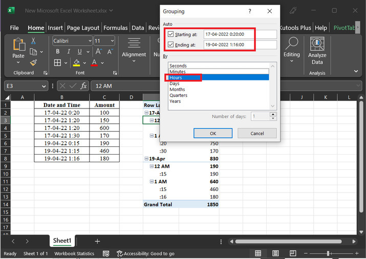

步骤8

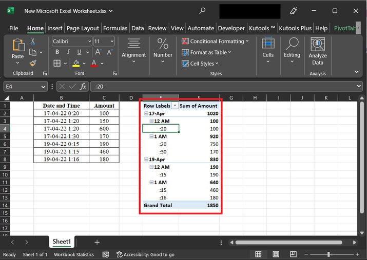

上述步骤将显示一个“分组”对话框。在“开始于”标题中输入初始日期和时间,在“结束于”标签中输入结束日期和时间。在“可供选择的”标签中,选择小时选项。最后点击“确定”按钮。
这将显示一个数据透视表,如下所示-

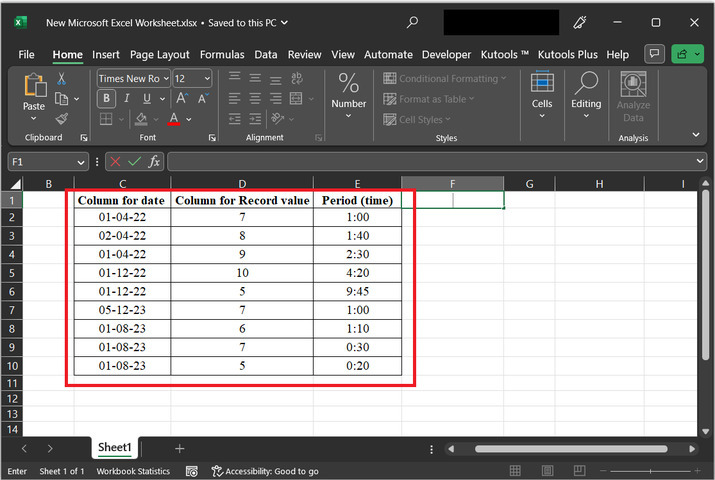

步骤1
考虑Excel表格包含三列。第一列包含日期字段,第二列包含记录字段,第三列包含时间段的数据字段。用户可以根据需求更改单元格格式和语法。

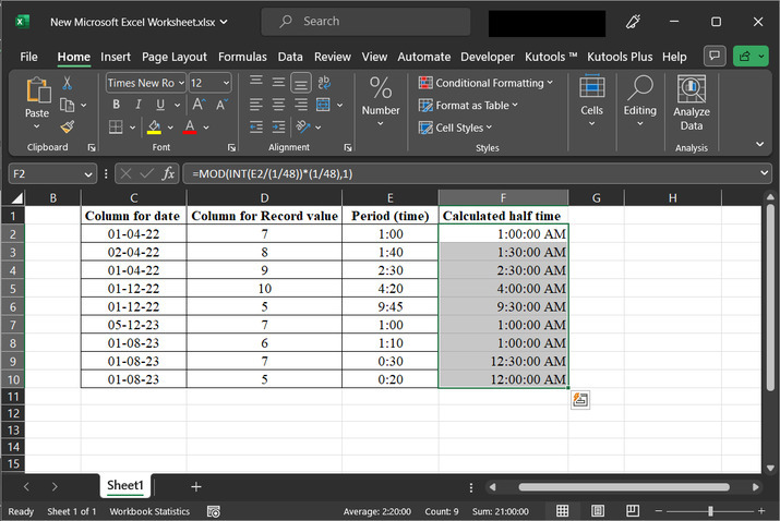

步骤2
在此步骤中,我们首先创建一个辅助列。要做到这一点,首先进入F2单元格,然后为值创建列标题。只需在F1单元格中写入“calculated half time”。然后进入F2单元格,输入公式= MOD(INT(E2/(1/48))*(1/48),1)。 下面描述了正确的做法-
解释 -
  • E2:指的是单元格E2中的值。
  • - 1/48:代表48的倒数。
  • INT(E2/(1/48)):将单元格E2的值除以1/48,并向下取整。
  • (INT(E2/(1/48))*(1/48)):将上一步的结果乘以1/48。*
  • *MOD((INT(E2/(1/48))*(1/48)), 1):计算上述步骤的结果除以1的余数。
总之,该公式计算单元格E2的值除以1/48时的小数部分。结果将是0和1之间的十进制值。
步骤3
按下“Enter”键以获得公式的值。生成的结果值为0。如下所示-
步骤4
将获取的结果拖动到10行,此步骤将复制F2到F10行的公式。在显示的值以常规数据类型显示后,用户需要将列值转换为时间数据类型。要这样做,请点击下面提供的箭头。这将显示选项列表,如数字,货币等。从提供的选项列表中,选择具有值的选项, “时间”。 考虑下面给出的图像快照以进行正确的参考。
步骤 5
拖动F2单元格到F10单元格,此步骤将复制相同的公式到不同的单元格值。现在,观察列F的值,数据以时间格式显示。现在,用户需要创建一个单独的数据透视表来解决所提供的任务

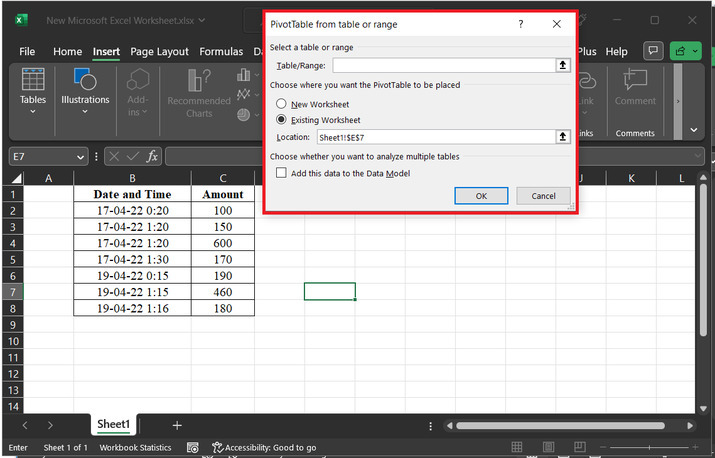

步骤 7
上述步骤将显示一个 “从表或范围创建数据透视表” 对话框,如下图所示。在出现的对话框中,下拉标签中选择表数据值,并选择选项 “现有工作表”。 在位置选项中,用户需要提供用户要放置数据透视表的位置。然后点击 “确定” 按钮。
