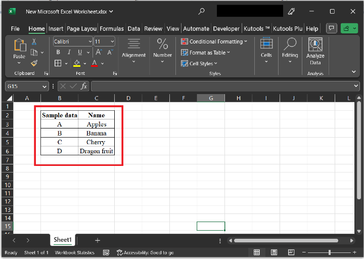

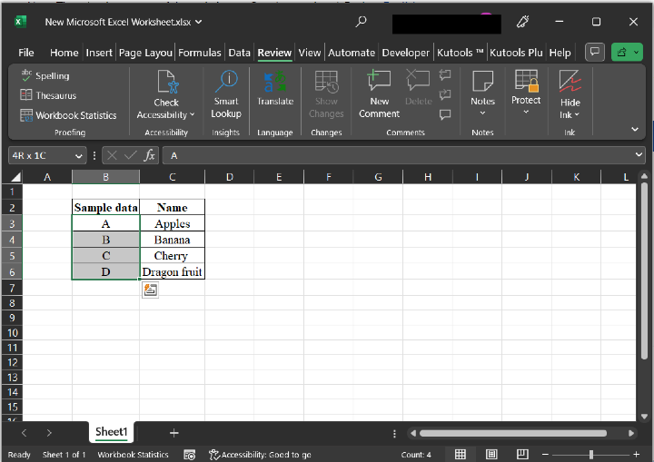

首先,让我们了解如何设置锁定并保护工作表的过程,然后再了解通过取消保护工作表来解锁单元格的过程。考虑下面给出的表格。该表格包含两列,第一列基于样本数据,第二列基于姓名列。
步骤2

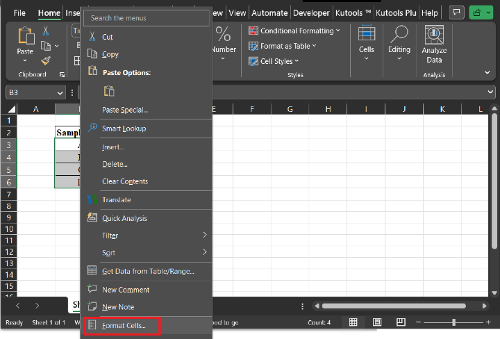

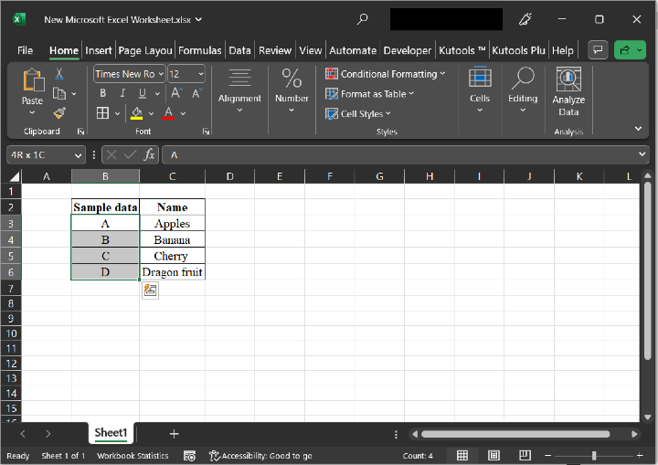

要锁定所需的单元格,选择B4、B5和B6单元格。要选择单元格,单击B4单元格,按下“Ctrl”键,然后使用导航键选择值,直到B6单元格。
步骤3

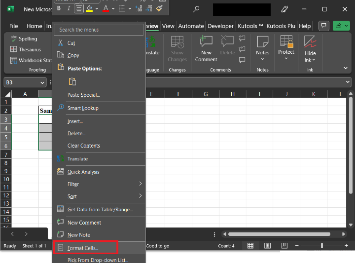

使用右键获取所需的单元格。右键会显示一个包含剪切、复制、粘贴、快速分析和其他选项的列表。在提供的选项列表中,选择“格式设置”。

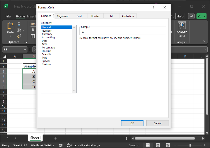

上述步骤将打开一个“格式设置”对话框,参考下图。
步骤5

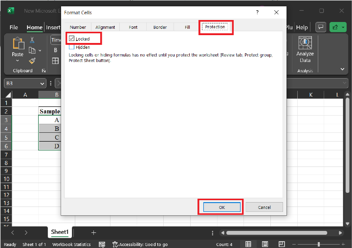

单击“保护”选项卡,然后单击“锁定”单元格。最后,单击“确定”按钮。

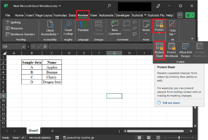

为了有效地应用锁,用户需要对Excel工作表实施保护。要这样做,请转到“审阅”选项卡,然后单击“保护”选项。在“保护”选项下,单击“保护工作表”选项。

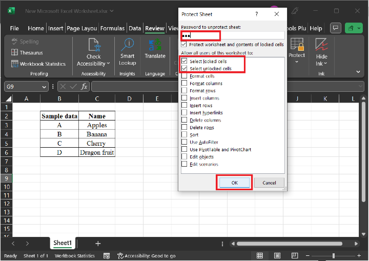

上述步骤将打开“保护工作表”对话框,然后单击“密码”字段,设置密码。在这里,假设用户选择密码“abc”。之后选择前两个选项,即“选择锁定的单元格”和“选择未锁定的单元格”,如下所示。最后,单击“确定”按钮。

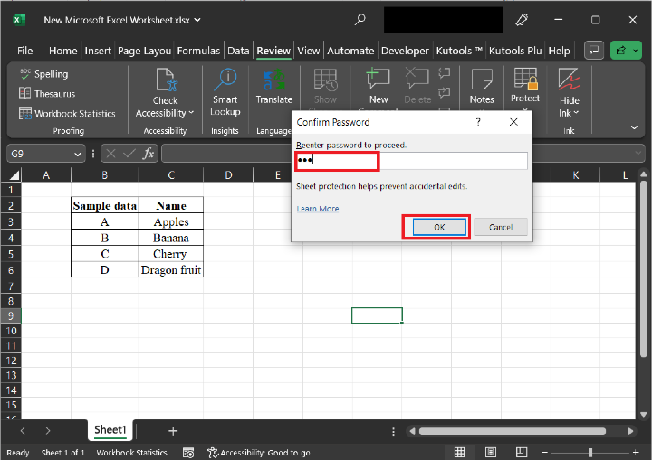

上述步骤将打开“确认密码”对话框。它显示一个“重新输入密码”的字段。在这里,用户需要再次输入相同的密码。对于我们的情况,我们将输入“abc”,然后单击“确定”按钮。

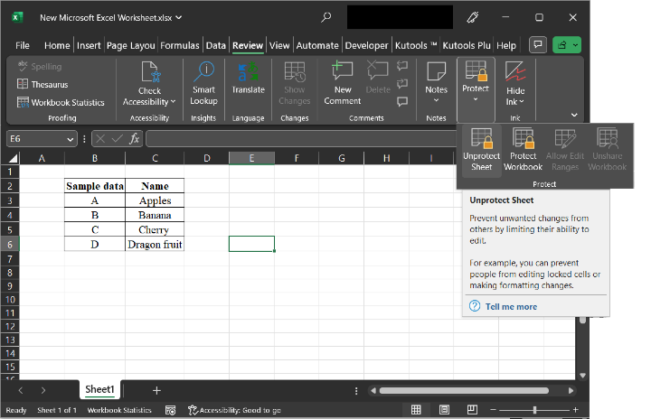

现在,单元格已被锁定和保护。因此,使工作表不受保护并解锁单元格的背景变得清晰。现在,第一个用户需要使工作表不受保护。为此,单击“审阅”选项卡,选择“保护”选项,然后进一步选择“不受保护的工作表”选项,如下所示-

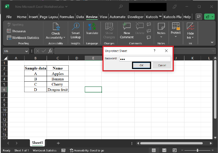

上述步骤将显示“不受保护的工作表”对话框。在这里,用户需要输入用于保护工作表的密码。因此,单击密码输入字段,并输入密码“abc”。最后,单击“确定”按钮。

现在,让我们了解解锁单元格的步骤。选择单元格B4:B6。

右键单击并选择“格式单元格”选项。请参考下面给出的快照以进行正确参考−

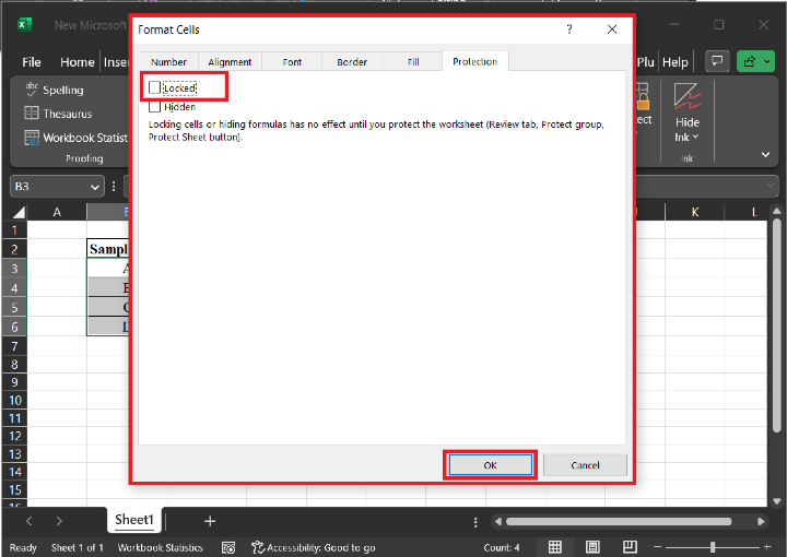

上述“格式单元格”选项将显示下面给出的“格式单元格”对话框。此对话框包含多个标签以支持不同的功能。单击“保护”选项卡,然后取消选中“锁定”选项以解锁单元格。最后,单击“确定”按钮。
