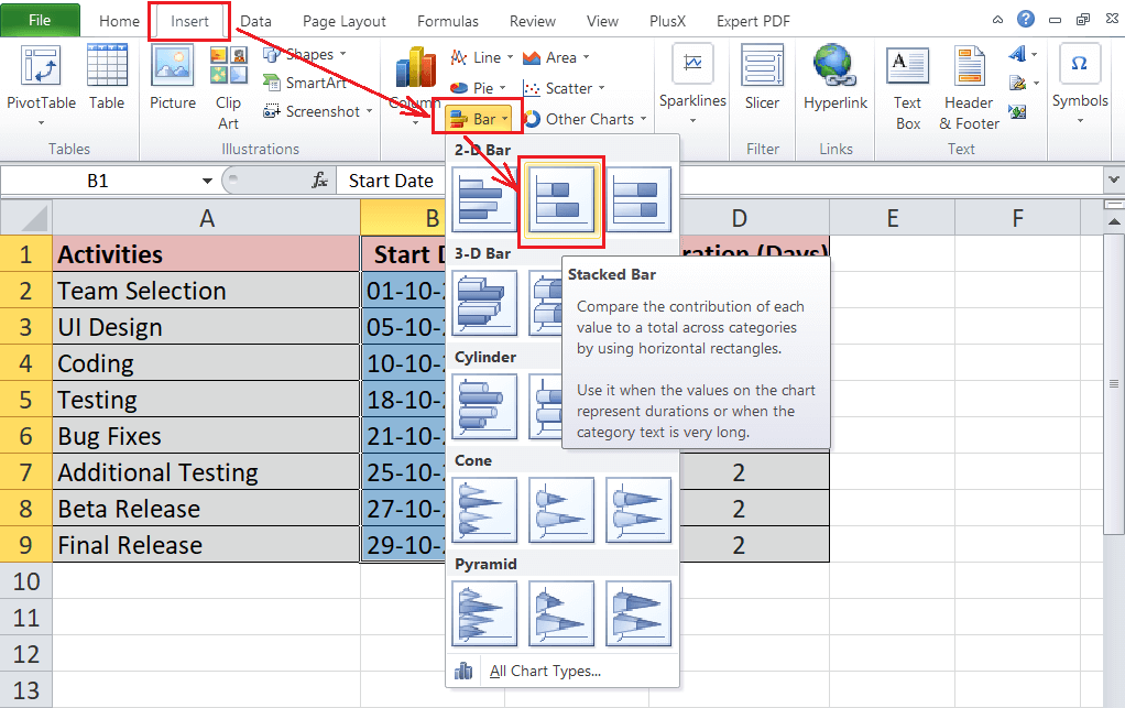

第2步: 接下来,我们需要选择带标题的开始日期,并从“插入”>“图表”>“柱形图”>“堆叠柱形图”中插入堆叠条形图。

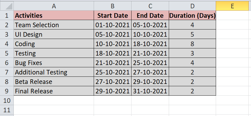

我们以软件开发的月度活动为例。我们需要在Excel表中输入日常活动,并提到开始时间、持续时间和结束时间,包括活动名称。每个活动的开始时间和相应的持续时间是重要因素,而结束时间是作为参考使用的。在创建项目表后,我们的示例表如下所示:
在上面的工作表中,我们应用了以下公式:
- =DATE(year,month,date):用于输入开始日期和结束日期。
 - = (C2-B2):用于计算持续时间。

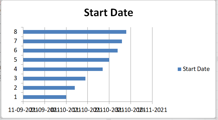

- 首先,我们需要选择活动的开始时间(B1:B9)。接下来,我们需要转到 插入 选项卡,在 条形图 部分下点击 堆叠条形图 。
点击堆叠图后,我们的堆叠条形图将被插入到工作表中。我们的示例数据如下:

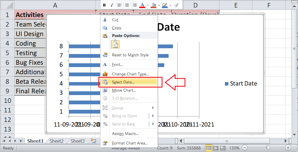

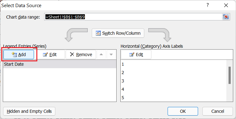

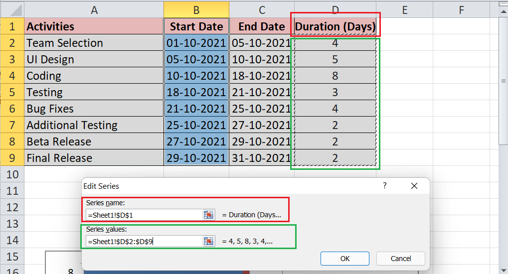

我们需要将持续时间序列数据插入到图表中。为此,我们需要 右键单击 插入的图表,然后点击 “选择数据” 选项,如下所示:
- 在“选择数据源”窗口中,我们需要点击 添加 按钮。
接下来,我们需要选择D1单元格作为系列名称,并选择D2到D9的单元格作为系列值。然后,我们需要点击 确定 按钮将持续时间系列数据添加到我们插入的图表中。
在数据源窗口的列表中添加持续时间后,我们必须选择系列1(或开始日期)并点击 编辑 按钮。

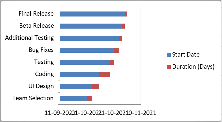

然后添加垂直轴的数值后,我们需要点击 确定 按钮,我们的图表将添加其他系列和活动的数据。我们的示例图表如下:

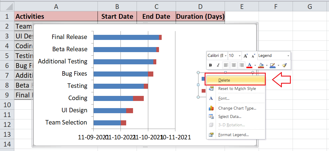

- 接下来,我们需要删除图例。为此,我们需要右键单击图例,然后点击 ‘删除’ 选项。

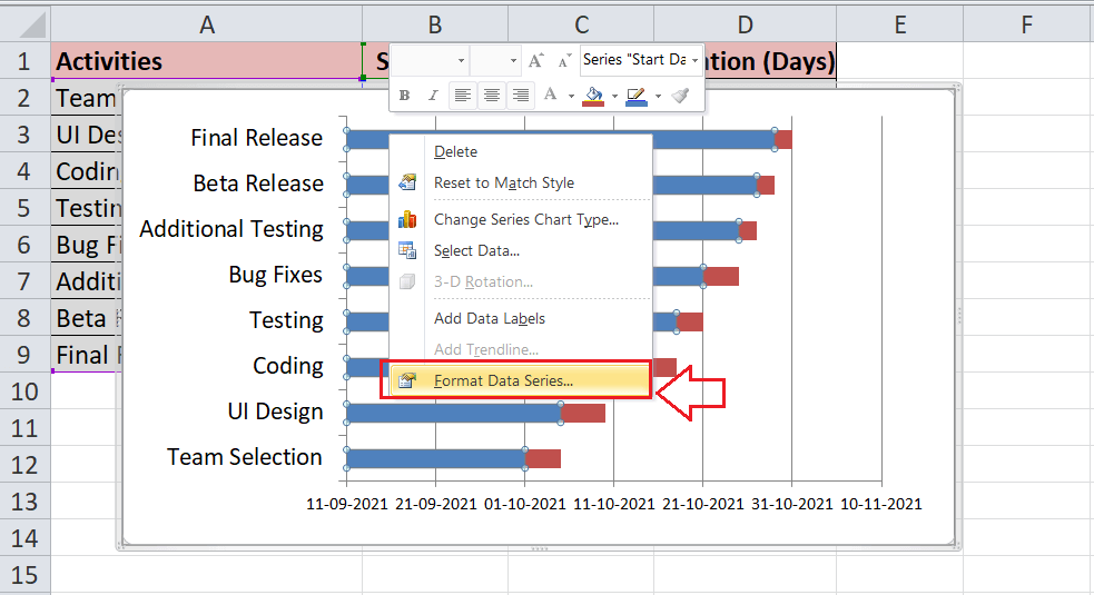

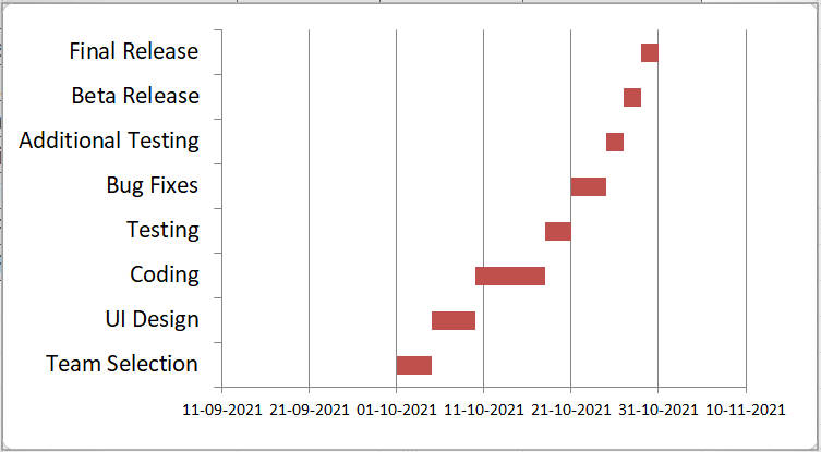

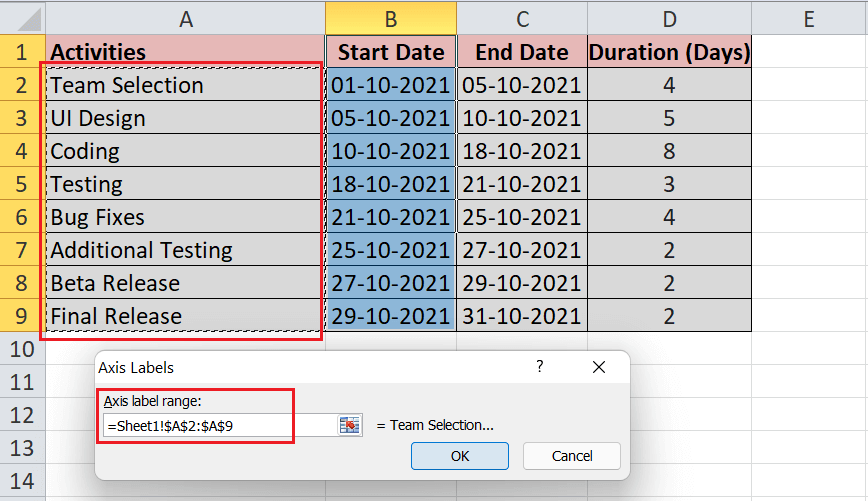

最后,我们需要将插入的堆叠条形图转换为甘特图。因此,我们必须选择任何一个开始日期的条形条(在我们的示例中是蓝色条),按下 右键 按钮,然后选择选项 “格式化数据系列”。
我们需要选择 “无填充” 作为 “填充” 选项,并在下一个窗口中选择 “无线条” 作为 “边框颜色” 选项。

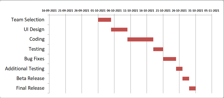

由于我们插入的图表中的活动列表是按相反的顺序(根据我们的表格,从底部活动到顶部活动)列出的,所以我们需要进行修复。为此,我们需要双击图表区域中的活动列表,并选择一个选项的复选框 “相反顺序的类别” 从Axis Options。

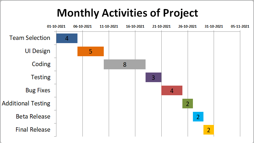

虽然所需的甘特图已被插入,但通过删除左侧的空白空间、更改颜色、添加标题、数据标签等方式改进其设计是很好的。经过一些修改,我们的示例甘特图如下所示:

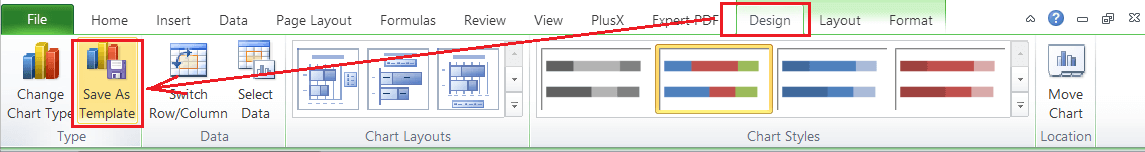

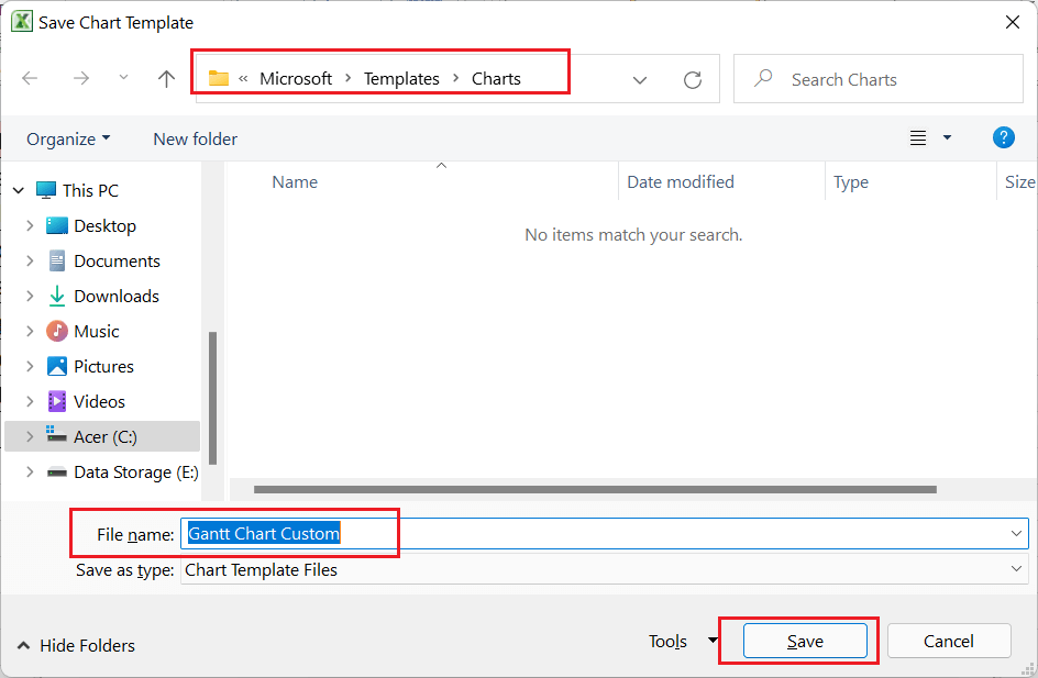

- 在Excel 2013及更高版本中,保存图表作为模板时,我们需要在插入的图表上按 右键单击 ,然后单击 ‘另存为模板’ 选项。
单击 ‘另存为模板’, 我们将看到一个 ‘保存图表模板’ 对话框。我们可以输入模板的所需名称,并选择保存位置。
