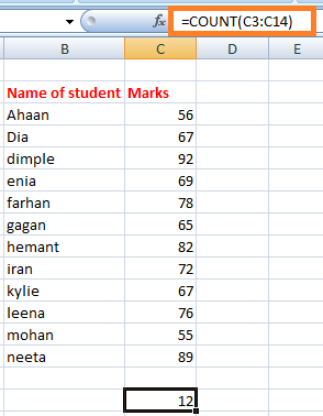

示例1:找到给定数据中学生的数量。
考虑以下步骤:
- 在给定的数据表附近选择任意单元格。
 - 拖动鼠标到公式栏,输入’=COUNT(C3:C14)’。Excel将计算C3到C14之间的单元格数量。
 - 按下 Enter 键。计数将显示在选定的单元格中。如下所示:
