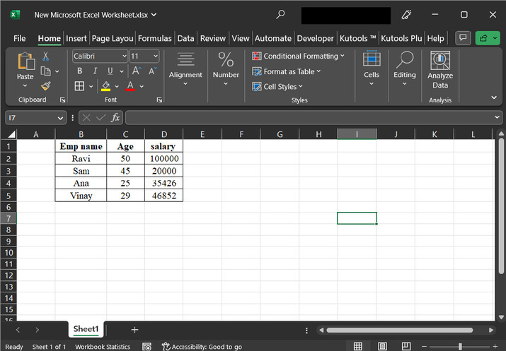

步骤1
考虑下面给出的表。提供的表包含三列。第一列包含员工的姓名。第二列提供年龄数字,第三列显示员工的工资。

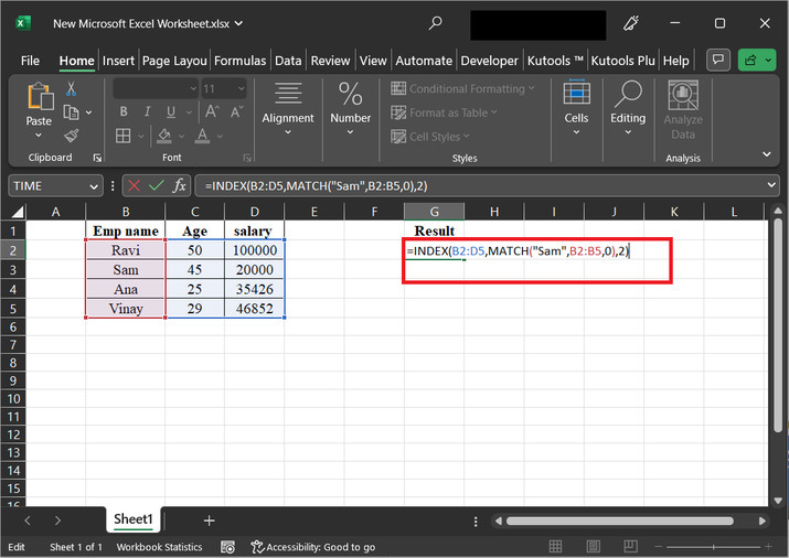

在这个例子中,我们将了解如何使用用户定义的公式来获得所需的数据。为了使结果数据更详细,让我们在结果单元格上方添加一个单元格标题。在G1单元格中输入“result”。得到的结果将存储在G2单元格中。在以下图片中输入公式“ INDEX(B2:D5,MATCH(“Sam”,B2:B5,0),2) ”
公式的解释:
- INDEX(B2:D5,…) - INDEX函数用于从指定的单元格范围中检索值。在本例中,将范围B2:D5作为将返回值的数组提供。
MATCH(“Sam”, B2:B5, 0) - MATCH函数用于查找指定值在列或行中的位置。在本例中,“Sam”是要在范围B2:B5中查找的值。最后一个参数0表示需要精确匹配。
2 - 数字2指定应从中检索值的列索引。在范围B2:D5中,将从第二列即列C返回值。
将所有这些放在一起,公式使用MATCH查找“Sam”在范围B2:B5中的位置,然后使用INDEX函数从范围B2:D5的列C(第二列)检索相应的值。
因此,该公式将返回在范围B2:D5中,在列B中找到“Sam”的单元格中的值。

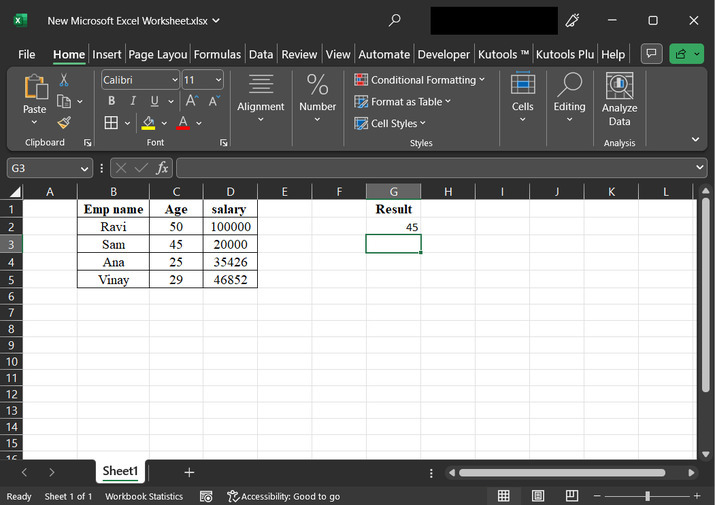

步骤3
在输入上述提供的公式后,只需按下“Enter”键。得到的结果值为45。在这个例子中,用户正在尝试计算员工“Sam”的年龄。以下是最终输出的截图:

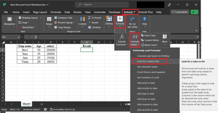

步骤1
在这个例子中,我们将使用Kutools执行相同的任务。为此,转到 “kutools” 选项卡,然后点击 “公式”。 这将显示更多的选项。其中选择第二个选项 “公式助手”, 然后选择选项 “在列表中查找值”。 请参考下面提供的快照,以清楚明确地了解所使用选项。

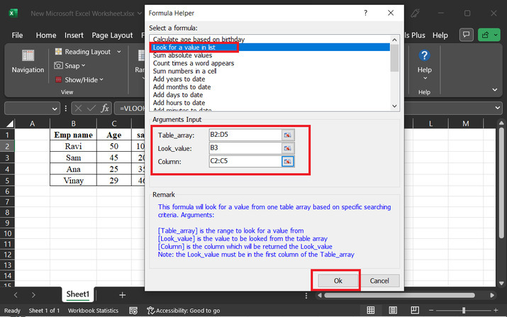

步骤2
上述步骤将打开 “公式助手” 对话框。在“选择公式”部分,选择选项 “在列表中查找值”。 然后进入下一个部分 “参数输入”, 在table_Array标签中,使用侧边按钮选择完整的表范围,或者用户可以直接写入提供的单元格范围。在look_value标签中,输入用户要搜索数据的元素,并最后在column标签中输入可用的搜索范围。最后,点击 “确定” 按钮。

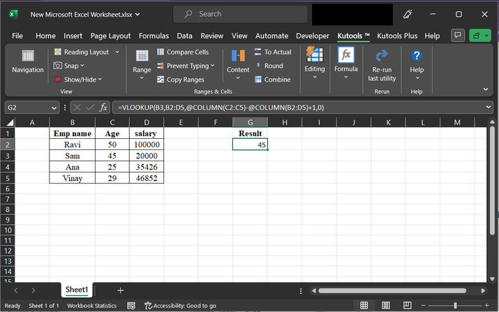

步骤3
上述步骤将显示结果为45。在这里,用户也在评估Sam的年龄。请注意,输入字段中的值可以根据用户的个人要求进行更改。请参考下面提供的快照进行正确参考−
