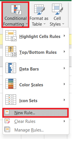

  2. 我们将创建一个新的格式化规则。为了启用此功能, 转到“主页”选项卡,单击“条件格式”>“新建规则…”

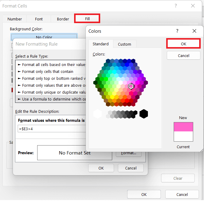

  3. “新建格式化规则”窗口将出现。 选择“使用公式确定需要格式化的单元格”,并添加公式 。这将帮助突出显示总文件数大于15的单元格。请参考以下公式。 =$F3>15
    如何根据单元格的值在Excel中更改行颜色
  4. 您可以修改并使用小于(<)和等于(=)运算符添加自己的公式。您可以突出显示小于10甚至等于10的数值。 =F3<10 =F3=10
注意:确保在单元格地址之前放置美元符号$,这将确保公式在整行基于所选单元格中的值被复制时保持相同的列字母。这是您必须记住的唯一技巧,以便基于所选单元格中的值对整行应用格式。
  1. 最后一步是对筛选的单元格应用格式。从窗口底部,单击“格式…”选项并转到“填充”选项卡以更改单元格的背景颜色。从给定的颜色范围中进行选择,如果没有符合您的喜好,单击“更多颜色…”选项以选择您喜欢的颜色,并单击确定按钮。

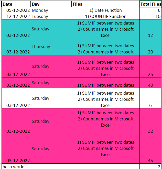

  2. 文件数量大于15的行将被着色。您将得到以下输出。

  4. 完成后, 点击“确定”按钮 ,所选行的背景颜色将立即根据上述公式中指定的设置的优先级修改。请参考下面的图片。

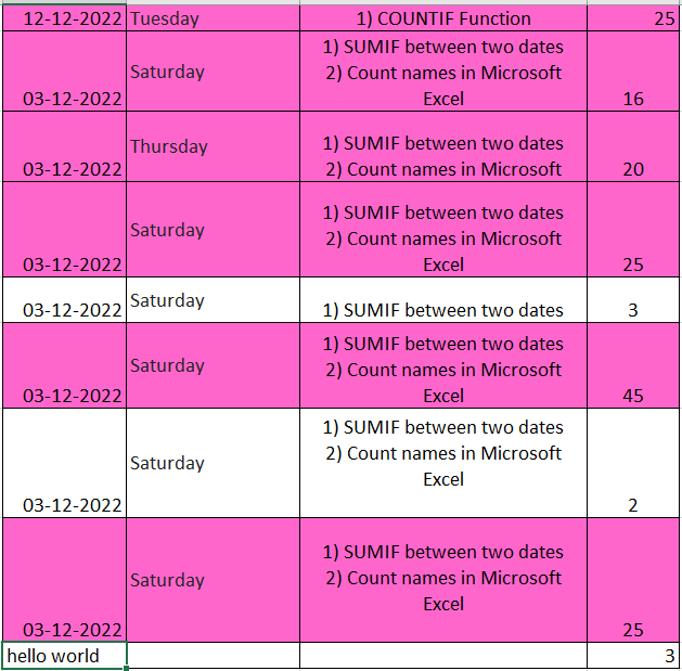

  4. 单元格的颜色将根据文件状态而发生变化。您将得到以下输出。
