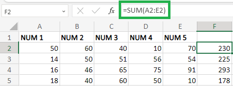

示例1:计算给定数据的总和。
  1. 在工作表中输入数据,即 A1:E5。
  2. 要求和 A2:E2 中的数据,选择一个新单元格,即 F2,并输入公式为 =SUM(A2:E2)。
  3. 结果将显示在单元格 F2 中。要找到其他单元格的公式,请将公式拖动到 F5。

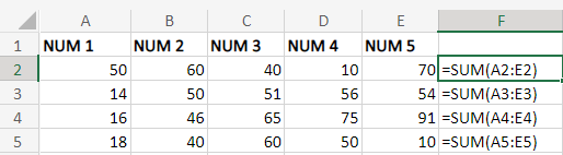

    在Excel中查找前N个或后N个值
  4. 在公式选项卡中单击 “显示公式”。各个单元格的公式将显示在列范围 F2:F5 中。
在Excel中查找前N个或后N个值
当公式向下拖拽至一行时,数字会增加。

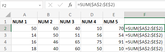

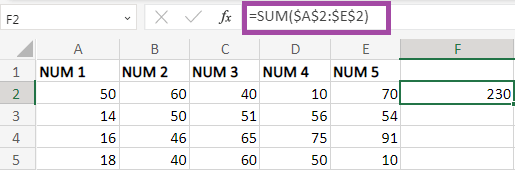

绝对引用的例子如下所述,
例子1.1:计算给定数据的总和。
  1. 在工作表中输入数据,即A1:E5。
  2. 要求和A2:E2中的数据,选择一个新的单元格,即F2,并输入公式=SUM(A2:E2)。
  3. 结果将显示在单元格F2中。
    在Excel中查找前N个或后N个值
  4. 在公式选项卡中点击”显示公式”。相应单元格的公式将在F2:F5列显示。
在Excel中查找前N个或后N个值
工作表中列范围F2:F5的公式保持不变。在行向下移动时,公式保持不变。这个概念被称为绝对引用。它被称为绝对引用。

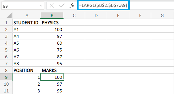

示例2:如何从给定列表中找出前N个值?
要从给定数据中找出前N个值,需要按照以下步骤进行操作,
  1. 在工作表中输入数据,即A1:B7。
  2. 在这个例子中,工作表中有各个学生的分数。要从给定数据中找出前3个值,选择三个新单元格,即A9、A10和A11,并在这些单元格中分别输入位置号码1、2和3。
  3. 在单元格B7中输入公式= LARGE (B2:B7,A9)。公式中的B2:B7被称为包含分数的单元格范围。A9代表数字“k”。
  4. 按Enter键。结果将显示在单元格B7中。要为其他数据获取第n个最大值,将该公式拖向A11单元格。
在Excel中查找前N个或后N个值
在此工作表中,使用公式显示了第一个、第二个和第三个标记。将该公式拖动到相应单元格以找到前三个最大的数字。

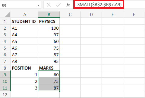

示例3:如何从给定列表中找到底部的’N’值?
为了从给定的数据中找到底部的’N’值,需要按照以下步骤进行操作,
  1. 在工作表中输入数据,即A1:B7
  2. 在这个例子中,工作表中有各个学生的分数。要从给定数据中找出最小的3个数值,请选择三个新单元格A9、A10和A11,并输入位置号码为1、2和3。
  3. 在单元格B7中输入公式=SMALL(B2:B7, A9)。公式B2:B7称为单元格范围,其中包含分数。A9表示数字’k’。
  4. 按Enter键。结果将显示在单元格B7中。为了获取其他数据的第n大值,将公式拖动到A11单元格。
在Excel中查找前N个或后N个值
下方的 ‘N’ 个值通过公式在工作表中显示。公式被拖拽到相应的单元格中,以找到最小的三个值。

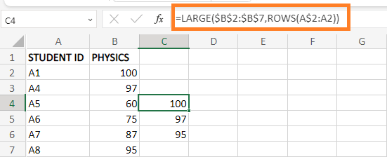

示例4:如何找到给定列表中的前 ‘N’ 个值,而不提及列表中的相应位置?
要找到给定数据中的前 ‘N’ 个值,而不提及列表中的必要位置,需要按照以下步骤进行操作:
  1. 在工作表中输入数据,即 A1:B7
  2. 在这个例子中,工作表中包含了各个学生的成绩。要从列表中找到前三个最大值,需要在新的单元格中输入公式
  3. 在单元格 C4 中输入公式 =LARGE(B2:B7, ROWS(A$2:A2))。B2:B7 是单元格范围,其中包含了成绩。A2 代表列范围。
  4. 按 Enter 键。结果将显示在单元格 C4 中。要获取其他数据的第n个最大值,请将公式拖动到单元格 C6。这里 N 的值是三;因此,要找到前三个最大数,将公式拖动到单元格 C6。
在Excel中查找前N个或后N个值
例1和例2提到了工作表中“第N个”值的位置。但在例3中,通过拖动公式显示了第N个值,而不提及数据的位置。

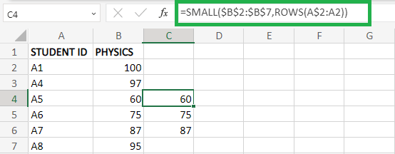

示例5:如何在不提及列表中的相应位置的情况下找到给定列表中的最后N个值
为了找到给定数据中的最后N个值,而不提及列表中的必要位置,需要按照以下步骤进行:
  2. 在本例中,工作表中存在各个学生的分数。为了从列表中找出最后三个值,将公式输入到新单元格中。
  3. 在单元格C4中输入公式=SMALL (B2:B7, ROWS (A$2: A 2)。公式B2:B7称为单元格范围,其中包含分数。A2表示列范围。
  4. 按Enter键。结果将显示在单元格C4中。要获得其他数据的第N个最后值,将公式拖向单元格C6。这里N的值为3;因此,为了找到前三个最后数字,将公式拖向单元格C6。
在Excel中查找前N个或后N个值
通过拖动公式而不提及工作表中数据的位置,可以显示第n个值。
