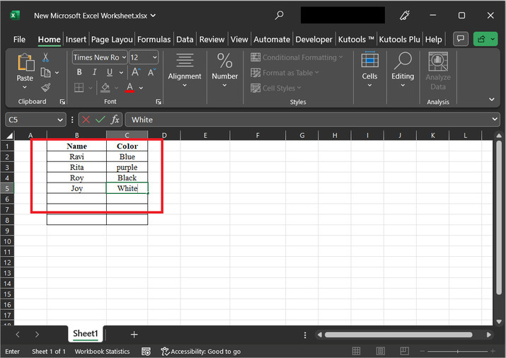

为了理解锁定透视表列宽的过程,用户首先需要从相应的表格中开发一个透视表,然后使用步骤来锁定透视表的宽度。在下面给出的表格中,将使用两列。第一列包含用户名,第二列包含颜色名称。

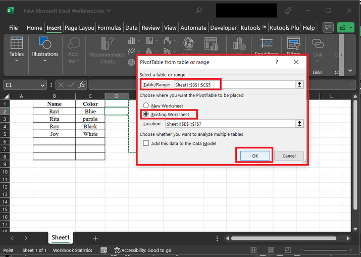

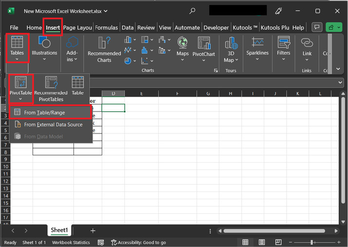

要开发透视表,请转到 插入 选项卡,然后在 “表格” 部分下,转到 “透视表” 选项,并选择 “从表格/区域” 的第一个选项,如下所示:
Excel 如何锁定透视表中的列宽度
步骤3
上一步将显示一个选项用于 “透视表来自表/区域” 。在 “表格/区域” 对话框中,选择指定的范围。然后单击 “现有工作表” 选项,并在位置标签中设置用户需要放置透视表的数据范围。
Excel 如何锁定透视表中的列宽度

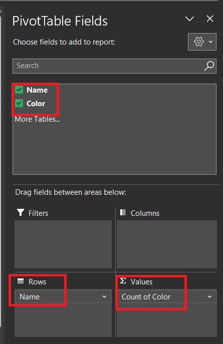

上一步将显示一个 “透视表字段” 对话框。该对话框包含所有列的名称。在行部分,将数据值拖动到名称位置。在值列中,将数据值拖动到颜色的计数位置。

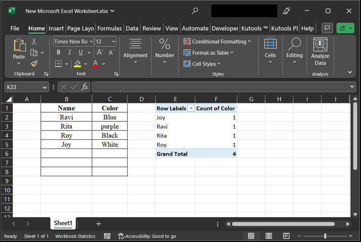

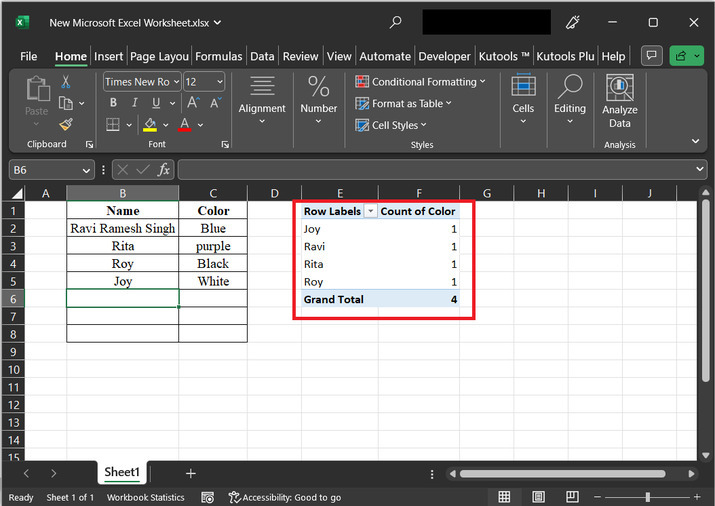

上一步将最终创建一个透视表,如下所示:
Excel 如何锁定透视表中的列宽度

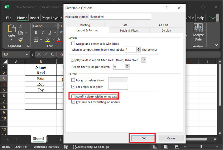

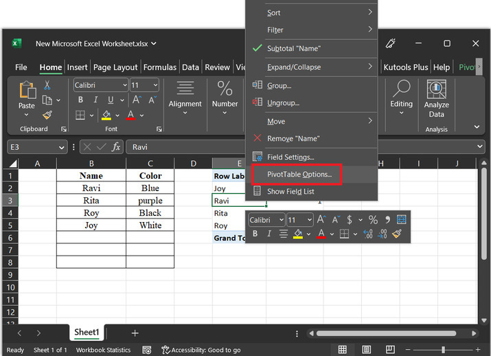

右键单击行标签的任意单元格,选择 “透视表选项” 。为了参考,请考虑下面给出的快照:
Excel 如何锁定透视表中的列宽度
步骤7
上述步骤将显示一个“数据透视表选项”对话框。打开“布局和格式”选项并取消选中“自动调整列宽度”选项。最后,点击“确定”按钮。请参考下面给出的图像以进行正确的参考−
Excel 如何锁定透视表中的列宽度

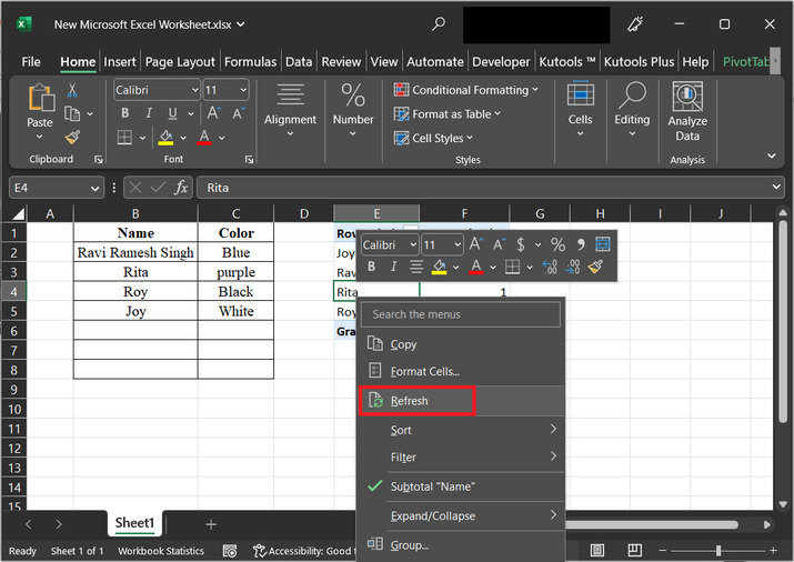

右键单击数据透视表中的任何单元格,这将打开一个菜单选项列表。从可见的选项列表中,选择“刷新”选项。这一步将允许用户刷新数据并在数据透视表中显示更新后的字段。因为这里更新了B2单元格的数据。所以,在使用“刷新”按钮后,数据将再次显示。请参考下面的图像以供参考:
Excel 如何锁定透视表中的列宽度

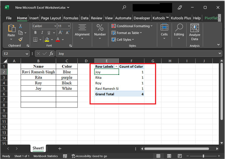

步骤10
上述步骤将禁用自动调整属性。因此,修改后的ravi姓名将无法完整显示在数据透视表中。但是,如果用户在不禁用所需属性的情况下执行相同的任务,则数据透视表中的列大小将自动更改。
Excel 如何锁定透视表中的列宽度
