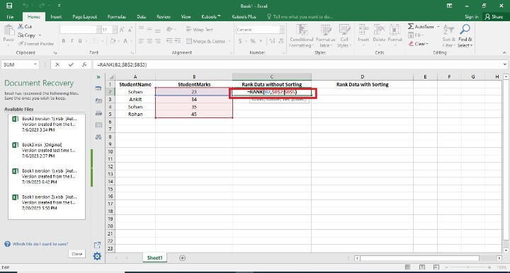

步骤2
在上一步中,用户已经创建了四个列,这一步中用户已经在C2单元格中输入了公式,即 =RANK(B2,B2:B5) 。以下是此步骤的屏幕截图。
解释
使用你给出的公式 =RANK(B2,B2:B5) 来确定单元格B2中的值相对于Excel中范围 $B$2:$B$5 中的值的排名。让我们详细解释一下公式:
- 要进行排名的值在当前单元格中由B2表示(应用公式的位置)。
- $B$2:$B$5 表示您要与之进行比较的B列中的单元格范围。当将公式复制到其他单元格时,由于美元符号($)表示绝对单元格引用,范围保持不变。
- 可以使用Excel的RANK函数找到给定范围内数字的排名。在这个例子中,该公式确定了B2中的值在B2到B5范围内所有其他值的排名。
