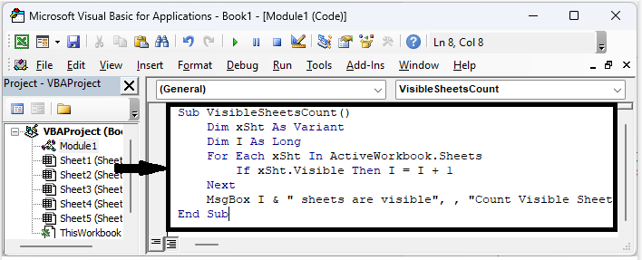

然后单击“插入”,选择“模块”,然后将下面的代码复制到文本框中。
插入 >模块>复制
代码
Sub VisibleSheetsCount()
   Dim xSht As Variant
   Dim I As Long
   For Each xSht In ActiveWorkbook.Sheets
      If xSht.Visible Then I = I + 1
   Next
   MsgBox I & " sheets are visible", , "Count Visible Sheets"
End Sub

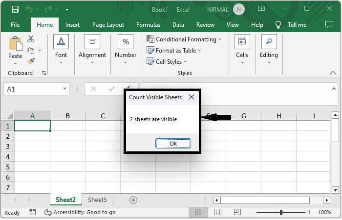

最后,将工作表保存为启用宏的模板,并按下 F5 键显示工作表的数量。
保存 > F5
这就是你可以在Excel工作簿中计算可见工作表数量的方式。
