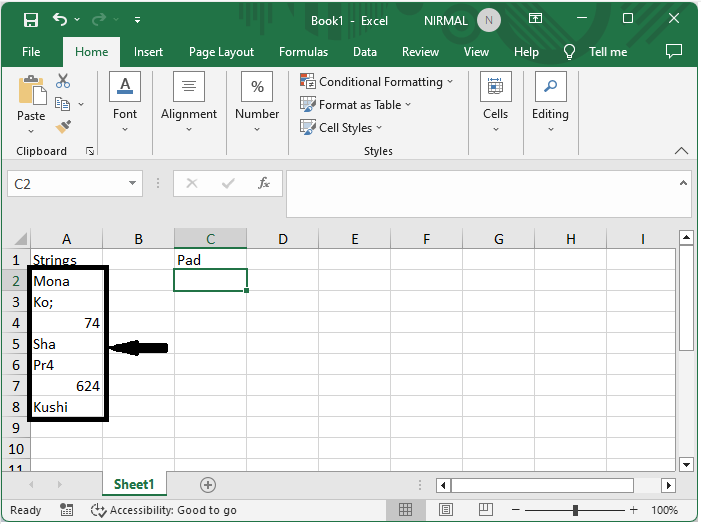

考虑一个Excel表格,其中表格中的数据如下图所示。
如何在Excel中将单元格填充为固定长度?

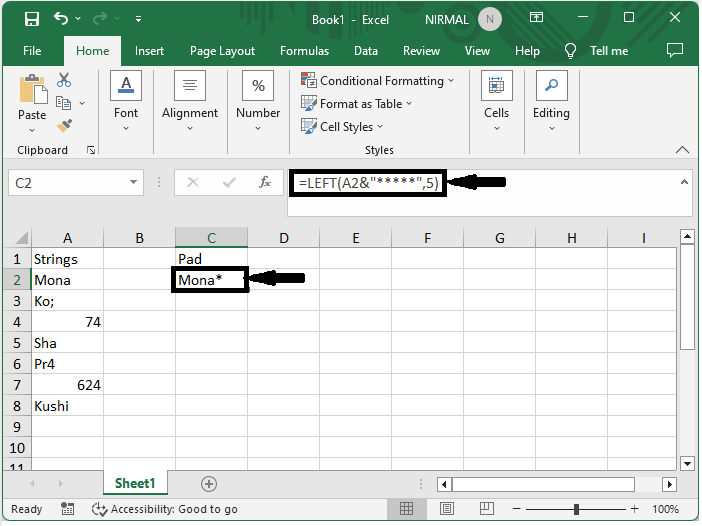

首先,要将单元格填充为固定长度,点击空单元格并输入公式=LEFT(A2&”*****”,5),然后点击回车键以获取第一个值。在公式中,A2是单元格的地址,5是固定长度。
空单元格 > 公式 > 回车键

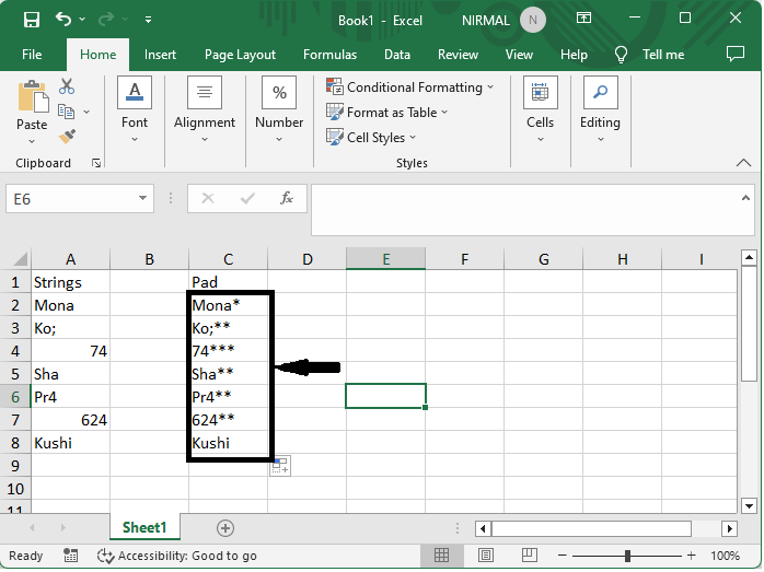

然后使用自动填充手柄向下拖动,完成任务。
这就是您如何在Excel中将单元格填充为固定长度的方法。
