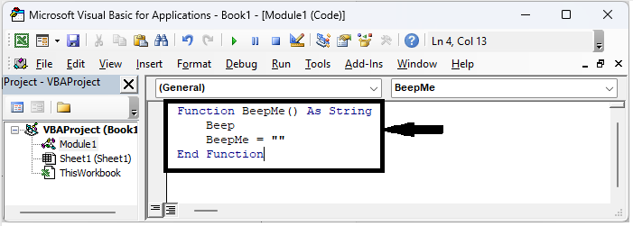

然后单击“插入”,选择“模块”,然后将下面的代码复制到文本框中。
**插入 > 模块 > 复制。 **
代码
Function BeepMe() As String
Beep
BeepMe = ""
End Function

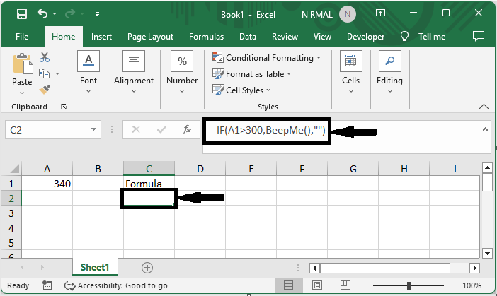

然后使用Alt + Q关闭VBA。然后单击一个空单元格,输入公式=IF(A1>300,BeepMe(),””)并点击enter。如果条件成立,则系统发出默认的声音。
**空单元格 > 公式 > Enter. **
