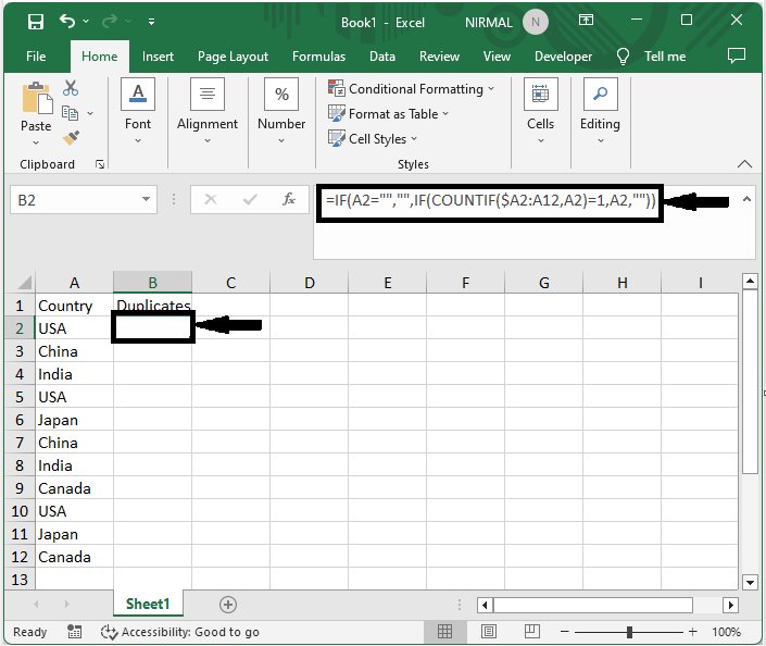

步骤1
考虑一个Excel表,在其中有一个包含重复项的项目列表。
首先,点击一个空单元格,例如单元格B2,并输入如下公式:
=IF(A2="","",IF(COUNTIF(A2:A12,A2)=1,A2,"")),然后按回车键以获取第一个值。

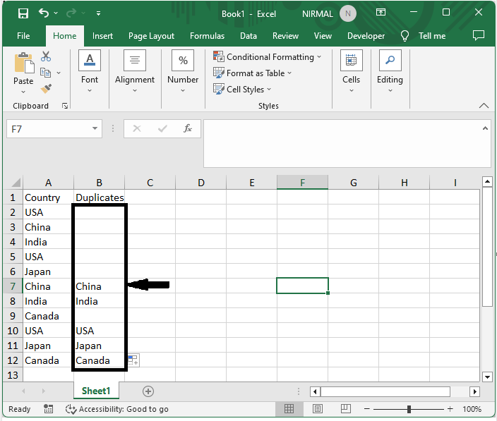

步骤2
然后使用该公式将其向下拖动以完成任务。
这就是您可以在Excel中去除重复项并替换为空单元格的方法。
注意
如果您想在范围中没有重复项时删除单元格,则使用以下公式:=IF(A2="","", IF(COUNTIF(A2:A15,A2)>1,"",A2))。
两个公式的区别在于,第一个公式将删除唯一的单元格,而第二个公式将删除没有重复项的单元格。
