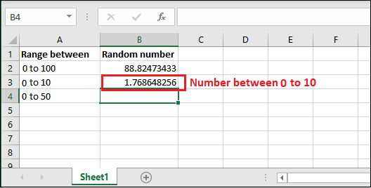

示例2:自定义结果
Excel允许用户自定义0和1之间的结果。尽管无法为RAND()函数提供参数,但可以决定生成的随机数的范围。
举个例子 ,生成0到100之间的随机数,因为默认起始范围是0。为此,您必须通过与RAND()函数相乘来定义范围。
看看如何使用RAND()函数进行操作:
自定义RAND()函数结果的步骤
步骤1: 在这个Excel工作表中,我们在A列中定义了范围,在B列中应用了RAND()公式来获得特定范围的结果。
步骤2: 使用特定的范围写下RAND()公式,如下所示:
=RAND()*100
步骤3: 现在,得到上述公式的结果并查看返回结果。
你会看到它返回了一个随机数 82.03015662 小于100且大于0。
“你不需要付出太多的努力,只需将RAND()函数与你想要获得随机数的范围相乘。”
步骤4: 现在,让我们获取一个0到10之间的数字。使用以下公式 –
=RAND()*10
步骤5: 现在,查看上述公式计算的结果,这将返回1到10之间的结果。
同样地,您可以通过在多个数字中指定范围来生成任何给定范围的随机数。
