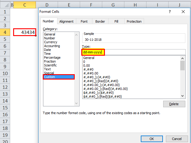

步骤1: 首先,在Microsoft Excel工作表中输入数字43434,并定义日期的格式为 DD-MM-YYY 。
步骤2: 一旦我们提到了相应的格式,那么我们将看到Excel如何在所使用的单元格中显示给定的数字。
步骤3: 现在,在此之后我们将给出格式为 [hh]: mm: ss ,然后它将显示结果为:
Microsoft Excel正在处理不同的整数(数字)及其格式。

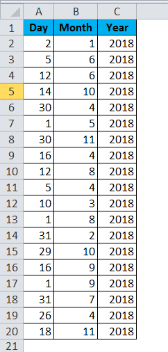

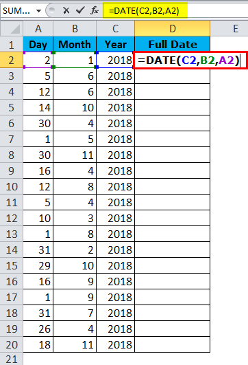

# 示例:1 使用DATE函数

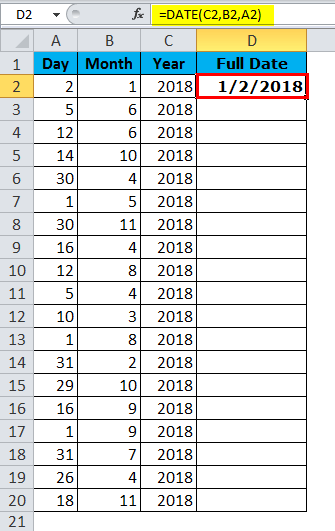

从下面的数据中,我们可以有效地创建完整的日期值。在第一列中,我们有日期;在第二列中,我们有月份,而在第三列中,我们可以有年份。我们将把所有这三个组合成一个单一的值:
现在,我们将通过应用以下公式将上述数据输入到Excel工作表中,以获取完整的日期值。
公式:
=DATE (C2,B2,A2)
在将上述公式输入到相应的单元格后,我们将得到以输出形式显示的完整日期。

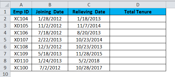

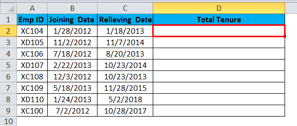

# 示例2:如何以总年数、总月数和总天数来找到两天之间的差异
要找到两个日期之间的差异,我们将使用DATEIF函数。
- 例如 ,让我们假设我们在某个公司的人力资源部门工作,并且有员工加入日期和离职日期的数据。接下来,我们需要找出员工在公司的总任期,比如4年、5个月和12天。

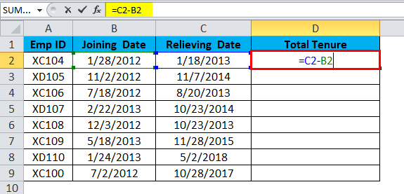

上面提到的图中,我们将使用DATEDIF函数来根据我们的选择获得结果。而单独使用DATE函数无法完成这项工作。因此,如果我们从入职日期中减去离职日期,那么我们可以得到特定员工工作的天数;我们分别详细介绍:
而要获得完整的结果,即总工龄,我们需要使用DATEDIF函数。

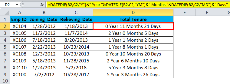

并且我们知道,DATEDIF函数是一种未记录的公式,没有IntelliSense列表可用。
现在我们可以看到给定的公式主要很长。为了获得它的详细描述,我们可以有效地将其拆分为以下几个部分:
- 部分1:=DATEDIF(B2, C2, “Y”) 被称为开始日期和结束日期,而”Y”表示我们需要知道给定年份之间的差异。
- **部分2: &” Year” ** 这一部分只是添加到前面的部分中。
- 例如,如果第一部分得到了4,结果将实际上是4年。
- **部分3: &DATEDIF(B2, C2, “YM”) ** 现在,我们可以找到年份之间的差异。在这个公式的这一部分中,我们将只找到给定月份之间的差异。”YM”主要可以给出月份之间的差异。
- **部分4: &” Months” ** 这将被视为部分3的附加部分。如果部分3的结果是4,那么这部分将会将月份添加到部分3中。
- 部分5:” &DATEDIF(B2, C2,” MD”) ** 现在,我们将得到年份和月份之间的差异 **,而 在这部分中,我们正在寻找日期之间的差异。”MD”可以有效地给出这个差异。
- **部分6: &” Days” ** 只是添加到部分5中。如果部分5的结果是25,那么它将添加日期。

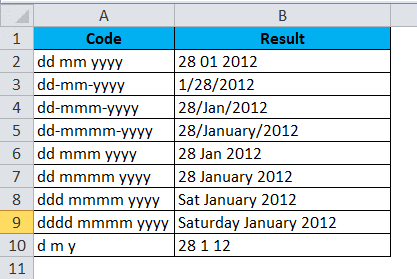

# 示例:3
现在在这个示例中,我们将解释Microsoft excel中可用的不同日期格式。Microsoft excel中有许多日期格式,每个格式都会显示出结果。

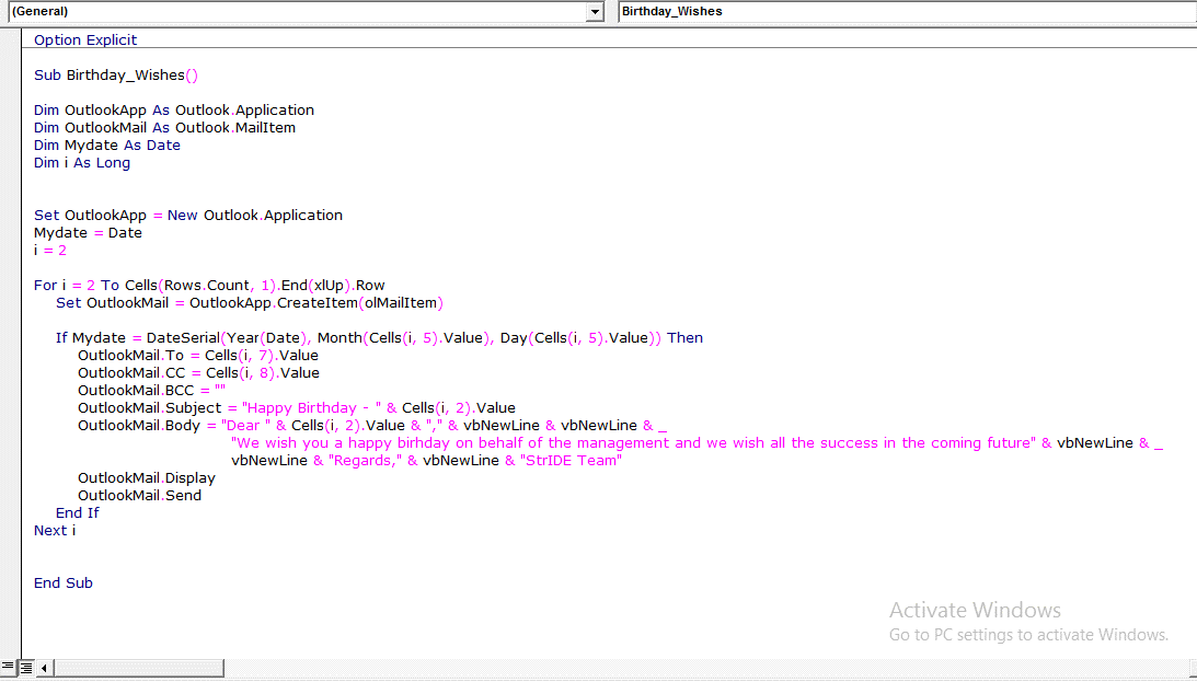

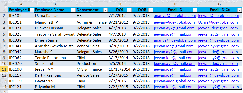

VBA(Visual Basic for Applications)在Microsoft Excel中使用日期的示例:
假设我们在公司的福利团队中,我们需要在员工生日时向各自的员工发送生日祝福邮件。但是,向每个员工发送祝福是一项非常困难的工作。因此,为了克服这个问题,我们可以开发一段代码,自动发送生日祝福给即将过生日的每个员工。
此数据将显示员工姓名和他们的出生日期:
而在这些中,我们编写了一个代码,可以在每个人的生日时发送生日邮件给他们。
一旦代码编写完成并保存在VBA模块上,我们将保存工作簿。
然后需要将数据添加到Excel工作表中,然后每天早上上班时运行该代码。

- Microsoft Excel以串行号的形式存储日期,并根据给定的格式显示日期。
