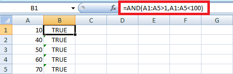

- 选择一个新单元格,并输入公式=AND(A1:A5>1, A1:A5<100)。按回车键。
- 结果将在选定的单元格中显示为TRUE或FALSE。
在工作表中的结果将显示为TRUE,因为条件评估为真。

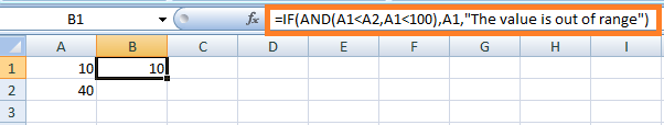

示例2:使用IF和AND函数评估给定数据
- 在工作表中输入数据,即A1:A2
- 这里A1:A2中的数据,如果A1<A2并且A1<100,则显示A1中的值。如果条件为假,则显示消息”The value is out of range”。
- 选中一个新单元格,输入公式= IF (AND (A1<A2, A1<100), A1, “The value is out of range”)。按Enter键。
- 结果将显示为单元格A1中的值或”The value is out of range”
工作表中的结果将显示为10,当参数满足条件时。

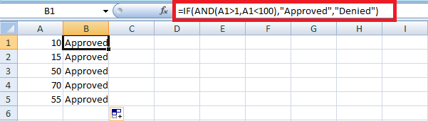

示例4:使用参数值“Approved”或“Denied”评估给定的数据
- 在工作表中输入数据,即A1:A5
- 在这里,A1:A5中存在数据,参数值是如果A1>1且A1<100。如果条件是假的,则显示消息“Denied”,如果条件是真的,则显示消息“Approved”。
- 选择一个新的单元格,输入公式= IF (AND (A1>1, A1<100), “Approved”, “Denied”)。按Enter键。
- 结果将是“Approved”或者“Denied”其中之一。
在工作表中,如果参数满足条件,则结果将显示为“Approved”。
在示例4中,将单个单元格的值与参数进行比较。

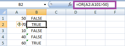

示例3:使用数组条件评估数据。
- 在工作表中输入数据,即A1:A5。
- 使用数组函数计算大数据集。
- 选择一个新的单元格,并输入公式=OR(A1:A100>70)。
- 按Enter键。如果参数被评估为真,则结果将显示在所选单元格中。
结果将显示在单元格B1中。为了获得其余单元格的结果,将公式拖向单元格101。使用条件来比较多个单元格。在OR条件中,参数被指定为A1:A101,因此在A1:A101范围内输入的任何大于50的值,结果将显示为TRUE,如果条件不符合,将生成FALSE。

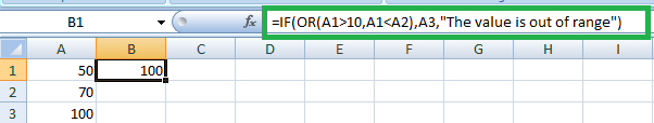

示例4:使用IF和OR函数评估给定的数据。
- 在工作表中输入数据,即A1:A3。
- 这里在A1:A3中的数据,如果A1>10且A1<A2,则显示A3中的值。如果条件为假,则显示消息”The value is out of range”。
- 选择一个新的单元格,并输入公式=IF(OR(A1>10, A1<A2), A3, “The value is out of range”)。按Enter键。
- 结果将显示为单元格A3中的值或”The value is out of range”。
结果将显示为100,因为参数被视为真。在这里,使用IF和OR条件进行多个条件判断。

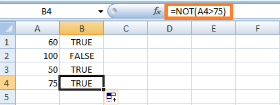

步骤3:选择一个新单元格,然后输入公式= NOT(A1>75)。按Enter键。
步骤4:结果将显示为TRUE或FALSE在所选单元格中。要获取其余单元格的结果,将公式拖向A4单元格。
在工作表中,结果将以TRUE或FALSE的形式显示,这是VALUE的反转结果。

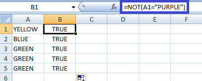

步骤3:选择一个新单元格,输入公式为= NOT (A1=”PURPLE”)。按Enter键。
步骤4:结果将在选定的单元格中显示为TRUE或FALSE。要获得其余单元格的结果,请将公式拖移到A5单元格。
这里在工作表中,结果会显示为TRUE或FALSE,因为NOT函数会将值的结果反转。

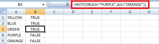

步骤2:在这里,计算A1:A5中的数据,是否等于紫色或橙色。
步骤3:选择一个新单元格,并输入公式= NOT (OR (A1=”PURPLE”, A1=”ORANGE”))。按Enter键。
步骤4:在选定的单元格中,结果将显示为TRUE或FALSE。要获取其余单元格的结果,将公式拖向A5单元格。
从上述工作表中,如果A1:A5中的任何单元格范围包含紫色或橙色,则结果将为真,因为使用了或函数。非函数将翻转值的结果。

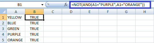

步骤3:选择一个新单元格,并输入公式为= NOT (AND (A1=”PURPLE”, A1=”ORANGE”))。按Enter键。
步骤4:结果将显示为所选单元格中的TRUE或FALSE。要获得其余单元格的结果,将公式向下拖动到A5单元格。
从上面的工作表中,如果A1:A5的全部单元格包含Purple和Orange,则结果为真,因为使用了AND函数。如果任何条件都被评估为假,结果将被声明为假。 NOT函数将结果值反转。

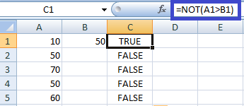

步骤2:在这里,计算A1:A5中的数据,以确定A1:A5中的值是否大于B1中的值。
步骤3:选择一个新单元格,输入公式= NOT(A1>B1)。按Enter键。
步骤4:所选单元格中将显示结果为TRUE或FALSE。要获取其余单元格的结果,请将公式向单元格A5拖动。
工作表中的结果将显示为TRUE或FALSE。给定的参数检查单元格范围A1:A5是否大于单元格B1中的值。NOT函数反转结果的值。

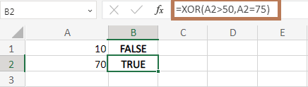

示例1:使用XOR函数计算给定数据
在这个示例中,使用XOR函数计算了两个单元格。下面是需要遵循的步骤:
步骤1:在工作表中输入数据,即A1:A2
步骤2:这里计算A1:A2中的数据是否大于50且等于75
步骤3:选择一个新的单元格,输入公式= XOR (A1>50, A1=75)。按下Enter键。
步骤4:结果将以TRUE或FALSE显示在选择的单元格中。要获得其余单元格的结果,请将公式向A2单元格拖动。
从工作表中,逻辑条件对于单元格A1中的值评估为FALSE, FALSE。因此结果为FALSE。单元格A2中的值的逻辑条件被评估为TRUE, FALSE。这里有一个值为FALSE,因此结果为TRUE。

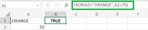

例2:使用XOR函数评估给定的数据
在这个例子中,使用XOR函数评估了两个单元格。下面是要遵循的步骤:
步骤2:在A1:A2中计算所提供的值,判断A1的值是否等于”Orange”并且A2 > 70
步骤3:选择一个新的单元格并输入以下公式:
= XOR(A1=ORANGE, A2 > 70)。按Enter键。
步骤4:结果将在所选择的单元格中显示为TRUE或FALSE。要获取其余单元格的结果,请将公式向单元格A2拖动。
从工作表中,逻辑条件是A1中的值被评估为TRUE,并且A2被评估为FALSE。因此结果将显示为TRUE。

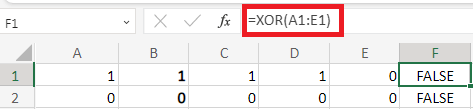

步骤3:选择一个新的单元格F1,并输入公式= XOR(A1:E1)。按Enter键。
步骤4:结果将在所选的单元格中显示为TRUE或FALSE。要获得其余单元格的结果,请将公式拖向单元格E2。
从工作表中,数据范围A1:E1的结果将显示为FALSE,数据范围A2:F2的结果也为FALSE。XOR函数仅在真值数量为奇数时返回TRUE。在A1:E1中,真值的数量是偶数;在A2:B2中,真值的数量为零。

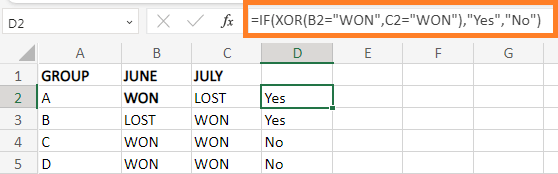

步骤3:选择一个新单元格,即F2,并输入公式=IF(XOR(B2=”Won”, C2=”Won”), “Yes”, “No”)。按Enter键。
步骤4:结果将显示为所选单元格中的Yes或No。要获得其余单元格的结果,将公式向单元格F5拖动。
该工作表在给定的值中有一个被评估为True时将结果评估为Yes。如果这两个值都被评估为True或False,则结果被评估为No。

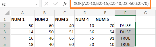

步骤3:选择新单元格F2,并输入公式 = XOR(A2>10,B2>15,C2>40,D2>50,E2>70)。按Enter键。
步骤4:结果将显示为选定单元格中的“TRUE”或“FALSE”。要获取其余单元格的结果,请将公式向F5单元格拖动。
从工作表中,结果将显示为TRUE或FALSE在单元格范围F2:F5中,如果存在多个奇数个TRUE值,则显示结果为TRUE,否则显示为FALSE。
