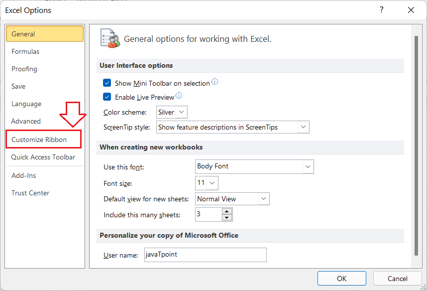

- 首先,我们需要转到 文件 选项卡,然后从菜单列表中点击 选项 。
我们需要在Excel选项窗口的左侧列表中点击“ 自定义功能区 ”。这将在右侧面板中显示相应的选项。
我们必须点击或选择与 开发人员 选项卡相关联的复选框,然后点击 确定 。这将在功能区中启用“开发人员”选项卡。

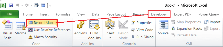

启用“开发人员”选项卡后,我们将在Excel功能区中看到它,类似于任何其他典型的选项卡。我们可以在“开发人员”选项卡中的“代码”区域下找到“宏”按钮,如下所示:
如何记录宏
一旦我们启用了开发者选项卡,我们就可以访问宏,包括录制功能。我们可以通过以下步骤来记录宏:
- 首先,我们需要导航到 开发者 选项卡,在 代码 部分下单击“ 录制宏 ”按钮。

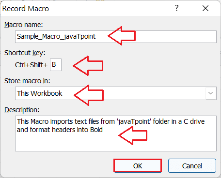

当我们单击“录制宏”按钮后,会出现一个“录制宏”对话框,如下所示:
- 宏名称 :我们可以根据宏的操作或工作给不同的宏分配不同的名称。然而,我们必须确保不使用空格字符或其他特殊字符。如果需要,最好只使用字母结合下划线。另外,我们不能多次使用相同的宏名称。
- 快捷键 :我们可以为我们将创建的相应宏分配一个键组合。这在执行相应的宏时将很有帮助。我们可以通过按下某些分配的键来执行关联的宏。我们必须确保不分配已经在使用中的快捷键组合,否则Excel会将它们覆盖。建议将所需的快捷键与Shift键组合使用。
- 将宏存储在 :这是一个下拉列表,包含以下3个选项:“此工作簿”、“个人宏工作簿”和“新建工作簿”。
- 此工作簿 - 它仅在当前工作簿中创建宏。如果我们尝试在新的Excel工作簿中使用创建的宏,则之前创建的宏将不会显示。这样,我们只能在相应的工作簿中使用这些宏。
- 个人宏工作簿 - 它在工作簿中创建并存储宏。然而,宏只会显示在新的Excel工作表上。
- 新建工作簿 - 它打开一个新的Excel工作簿,并记录在新创建的工作簿中执行的操作,以便将来使用。
- 描述 :我们可以为每个宏编写描述,以帮助我们了解创建的宏的目的。建议编写详细描述,以便任何人都能轻松了解相应宏的关联操作。

首先,我们需要打开一个空的Excel工作簿。我们必须转到 开发者选项卡 >录制宏在这个新建的工作簿中。这将打开一个额外的窗口,如下所示:
在提供了所有必要的数据之后,我们点击 确定 按钮,开始录制宏。现在我们必须执行我们想要记录的操作/操作。因此,我们将光标放在第一个单元格中,导航到数据选项卡,并在“获取外部数据”部分下选择 从文本中获取 按钮。

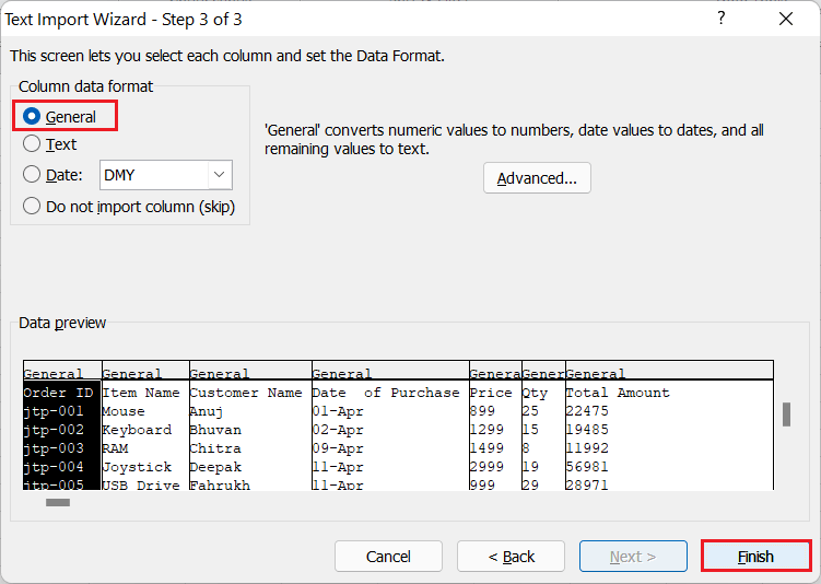

在我们将文本文件选择/导入到Excel之后,我们将看到 文本导入向导 。它看起来像这样:
在下一步中,我们必须选择“分隔符”来将文本文件中的数据分隔为不同的列。由于我们示例文本文件中的数据是使用制表符分隔的,我们在第2步中选择 制表符 选项。然后,我们必须点击 下一步 按钮。
在第3步中,我们必须选择 常规 选项并点击 完成 按钮。这将把文本文件中的数据导入到我们的Excel工作簿中。
