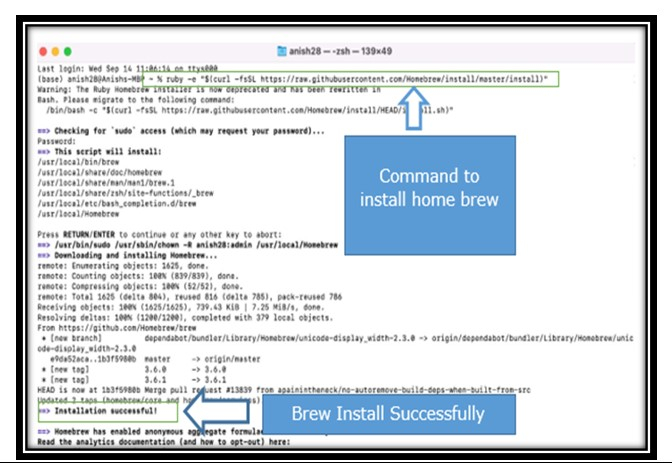

第一步是安装 Homebrew 。目前,这可以通过一个终端命令完成,该命令会引导您完成安装过程。
ruby -e "$(curl -fsSL https://raw.githubusercontent.com/Homebrew/install/master/install)"
您还需要安装XCode(从App Store免费获取)及其相关的命令行工具。这就是这个选项需要这么长时间的原因。

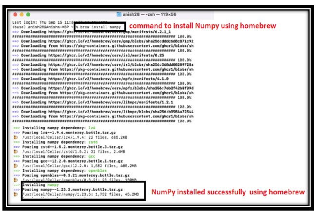

在安装Homebrew后,您将在终端中获得一个名为brew的新命令。此命令将安装Python 3和NumPy。
# Install Python 3, which Homebrew will manage.
brew install python3
# Installing Numpy using the brew install command
brew install numpy --with-python3

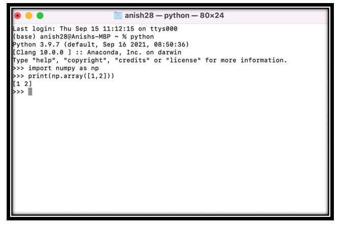

检查是否安装了numpy。
那么你就准备好了!这个选项为你提供了访问强大工具如pip和brew的权限。这意味着在将来如果你想安装一个新的Python包,你应该能够通过pip install 来实现。其他的命令行工具,如git,可以使用brew install git来安装。最终,这将使在Mac OS X上的编程更加容易!

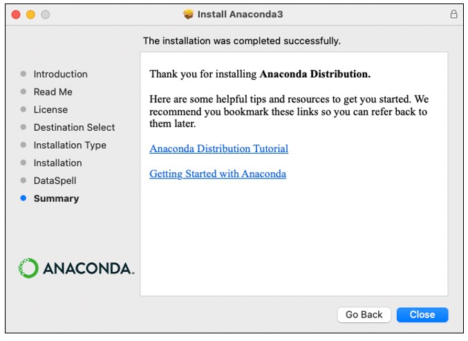

macOS图形安装

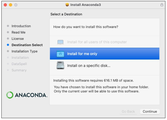

- 下载你想要的Python版本的图形macOS安装程序。
双击下载的文件,然后点击继续开始安装。
在介绍、读我和许可证屏幕上,按照提示操作。
点击更改安装位置,在所有用户或指定磁盘上安装Anaconda Distribution。这不是建议的。默认安装在我的情况下是安全的。点击继续返回安装类型。
注意
如果出现“你不能在这个位置安装Anaconda”的提示,请重新选择只为我安装。

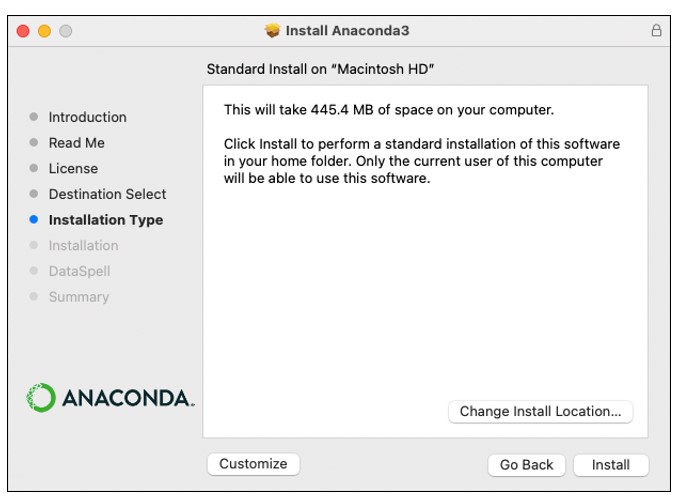

- 点击安装,在用户目录的opt文件夹中安装Anaconda(推荐)。
- 安装完成后,点击继续。

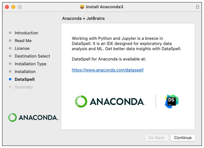

可选:点击https://www.anaconda.com/dataspell安装DataSpell的Anaconda。
点击继续以不安装Dataspell。
- 安装成功后,将出现以下屏幕−

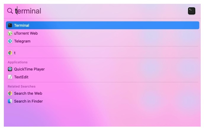

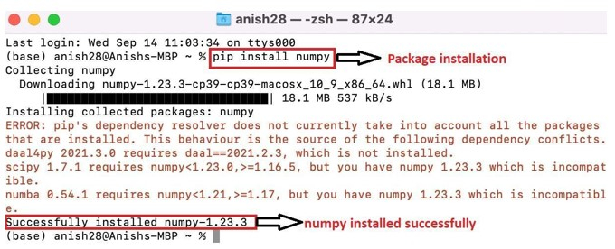

步骤1 - 按下command(⌘)+空格键,打开Spotlight搜索。输入”Terminal”并按回车键。
步骤2 - 在终端中使用以下pip命令来安装NumPy软件包。
pip install numpy
成功安装了Numpy。
