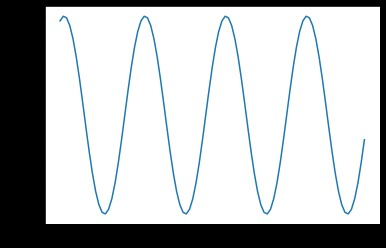

输出
在执行时,上述程序将生成以下输出 –
因为我们最近创建了第二个图形,所以当前工作的图形是2.
