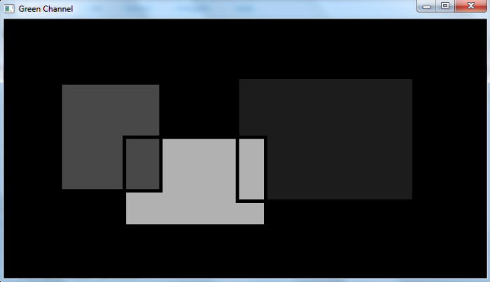

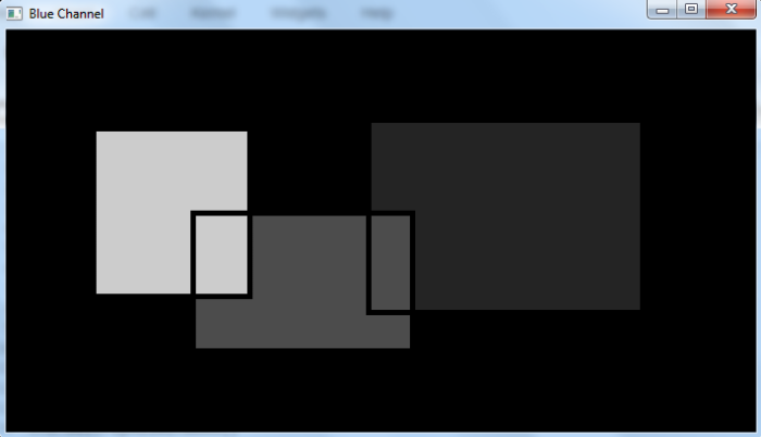

在这个示例中,我们将一个输入图像分割成其组成的颜色通道:蓝色、绿色和红色。我们还显示这些颜色通道的灰度图像。
# import required libraries
import cv2
# read the input color image
img = cv2.imread('bgr.png')
# split the Blue, Green and Red color channels
blue,green,red = cv2.split(img)
# display three channels
cv2.imshow('Blue Channel', blue)
cv2.waitKey(0)
cv2.imshow('Green Channel', green)
cv2.waitKey(0)
cv2.imshow('Red Channel', red)
cv2.waitKey(0)
cv2.destroyAllWindows()
输出
当您运行以上Python程序时,它将产生以下 三个输出窗口 ,每个窗口显示一个灰度图像作为颜色通道(蓝色、绿色和红色)。

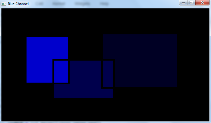

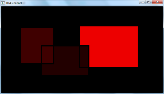

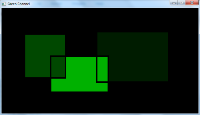

在这个示例中,我们将输入图像分割成其组成的颜色通道:蓝色、绿色和红色。我们还显示这些颜色通道的彩色图像(BGR)。
import cv2
import numpy as np
# define channel having all zeros
zeros = np.zeros(blue.shape, np.uint8)
# merge zeros to make BGR image
blueBGR = cv2.merge([blue,zeros,zeros])
greenBGR = cv2.merge([zeros,green,zeros])
redBGR = cv2.merge([zeros,zeros,red])
# display the three Blue, Green, and Red channels as BGR image
cv2.imshow('Blue Channel', blueBGR)
cv2.waitKey(0)
cv2.imshow('Green Channel', greenBGR)
cv2.waitKey(0)
cv2.imshow('Red Channel', redBGR)
cv2.waitKey(0)
输出
当您运行上述python程序时,它将生成以下 三个输出窗口 ,每个窗口显示一个颜色通道(蓝色、绿色和红色)作为彩色图像。
