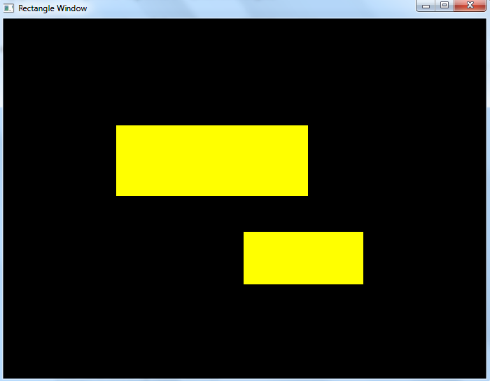

当您执行以上python代码时,它将打开一个窗口显示一张黑色图片。我们可以通过拖动鼠标在上面绘制一个矩形。绘制矩形的过程是先按下左键 ( EVENT_LBUTTONDOWN ),然后移动鼠标 ( EVENT_MOUSEMOVE ),最后释放按钮 ( EVENT_LBUTTONUP )。
在这个示例中,矩形直到释放按钮 ( EVENT_LBUTTONUP ) 才会被绘制出来。我们使用鼠标事件绘制了两个矩形。请参考以下截图。

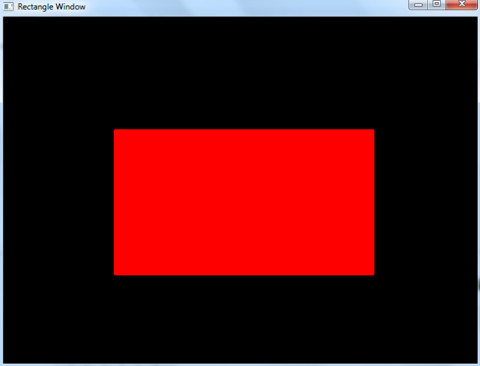

当你执行上述的Python代码时,它会打开一个窗口显示一张黑色的图片。绘制一个矩形的过程与示例1中讨论的相同。在这个示例中,矩形是在移动鼠标时绘制的( EVENT_MOUSEMOVE )。当鼠标左键释放时,最终的矩形被绘制出来( EVENT_LBUTTONUP )。
我们使用鼠标事件来绘制一个矩形。请看下面的截图。
