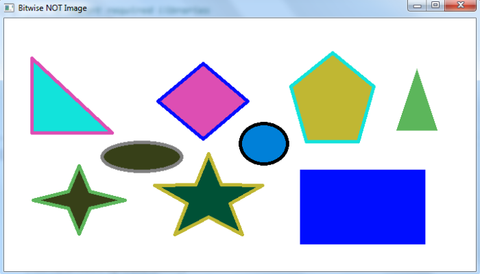

在此示例中,我们计算输入图像的位求补。
# import required libraries
import cv2
# read an input image.
img = cv2.imread('not.png')
# compute bitwise NOT on input image
not_img = cv2.bitwise_not(img)
# display the computed bitwise NOT image
cv2.imshow('Bitwise NOT Image', not_img)
cv2.waitKey(0)
cv2.destroyAllWindows()
我们将使用以下图像作为此示例的输入文件:
OpenCV Python 如何在图像上进行位运算NOT操作
输出
当您运行上述程序时,它将生成以下输出。
请注意输出窗口中不同形状的颜色反转。

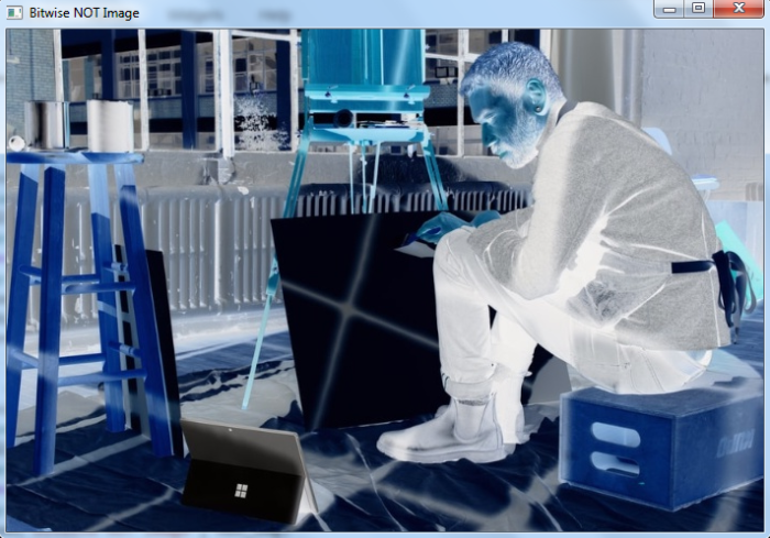

img = cv2.imread('sketch.jpg')
cv2.waitKey(0)
我们将使用以下图片作为此程序的 输入文件 -
输出
当您运行上述程序时,它将产生以下输出 –
请注意,上述输出图片是原始输入图片的负片图像。

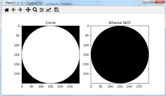

在此示例中,我们定义了一个大小为300×300的圆形图像。然后对该图像执行位求反操作。
%matplotlib qt
import cv2
import numpy as np
# define an image as a circle
img = np.zeros((300, 300), dtype = "uint8")
img = cv2.circle(img, (150, 150), 150, 255, -1)
# perform bitwise NOT on image
# Display the bitwise NOT output image
plt.subplot(121), plt.imshow(img, 'gray'), plt.title("Circle")
plt.subplot(122), plt.imshow(not_img, 'gray'),
plt.title("Bitwise NOT")
plt.show()
输出
当你运行上述程序时,它会产生以下 输出
上述输出显示,” 位求反 ” 图像是图像 ” ” 的反转图像。
