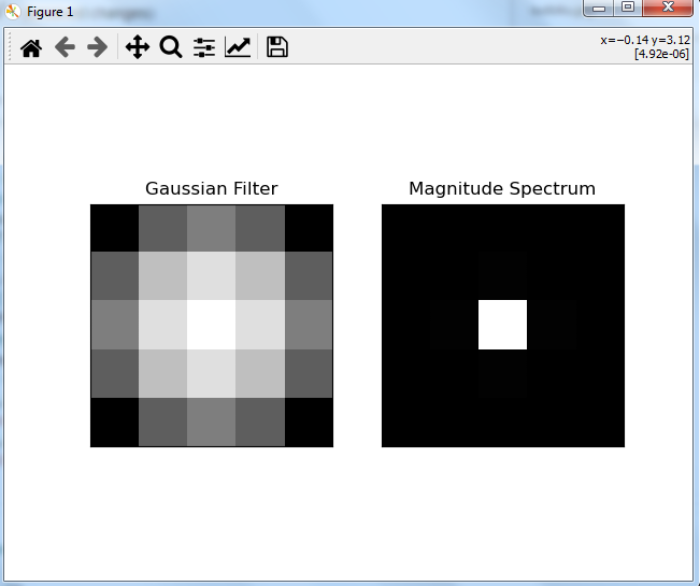

在这个Python程序中,我们找到了一个高斯滤波器的傅里叶变换。我们还可视化了高斯滤波器和傅里叶变换后的高斯滤波器。
# import required libraries
import cv2
import numpy as np
from matplotlib import pyplot as plt
# create a Gaussian filter
x = cv2.getGaussianKernel(5,10)
gaussian = x*x.T
# apply Fourier transform on the Gaussian Filter
fft_filter = np.fft.fft2(gaussian)
# Shift zero-frequency component to the center of the spectrum
fft_shift = np.fft.fftshift(fft_filter)
# apply log transformation
mag_spectrum = np.log(np.abs(fft_shift)+1)
# visualize the Gaussian filter and transformed Gaussian Filter
plt.subplot(1,2,1),plt.imshow(gaussian,cmap = 'gray')
plt.title('Gaussian Filter'), plt.xticks([]), plt.yticks([])
plt.subplot(1,2,2),plt.imshow(mag_spectrum,cmap = 'gray')
plt.title('Magnitude Spectrum'), plt.xticks([]), plt.yticks([])
plt.show()
输出
上述的Python程序将会生成如下的 输出 窗口−

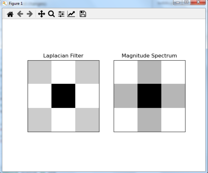

在这个程序中,我们计算了一个拉普拉斯滤波器的傅里叶变换。我们还可视化了拉普拉斯滤波器和傅里叶变换后的拉普拉斯滤波器。
import cv2
import numpy as np
# create a laplacian Filter
laplacian=np.array([[0, 1, 0],[1,-4, 1],[0, 1, 0]])
# apply Fourier transform on the Laplacian Filter
fft_filter = np.fft.fft2(laplacian)
# shift zero-frequency component to the center of the spectrum
# visualize the Laplacian filter and transform Laplacian Filter
plt.subplot(1,2,1),plt.imshow(laplacian,cmap = 'gray')
plt.title('Laplacian Filter'), plt.xticks([]), plt.yticks([])
plt.show()
输出
它将产生如下结果 输出 窗口 –
