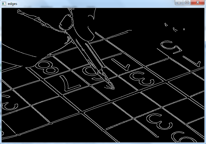

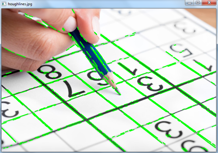

输出
当您运行上述程序时,将会产生以下窗口 −
第一个窗口 “边缘” 显示使用Canny边缘检测算法检测到的边缘。第二个窗口 “houghlines.jpg” 显示使用概率霍夫线变换检测到的直线。
