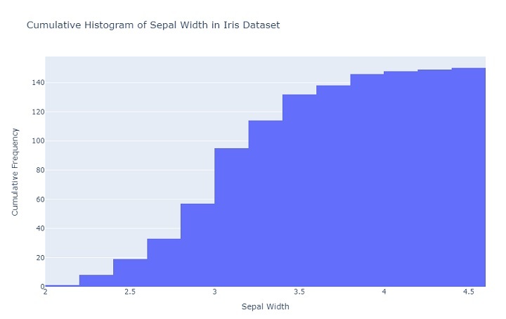

示例1:垂直累积直方图
垂直累积直方图是一种直方图,其中累积频率显示在y轴上,变量值显示在x轴上。考虑下面的代码。
import plotly.express as px
import plotly.graph_objects as go
# Load the Iris dataset from Plotly Express
iris_data = px.data.iris()
# Create a new figure with a cumulative histogram
fig = go.Figure(
   data=[go.Histogram(
      x=iris_data['sepal_width'], # Use sepal width as the variable
      cumulative_enabled=True # Enable cumulative mode
# Add labels and titles to the figure
fig.update_layout(
   title='Cumulative Histogram of Sepal Width in Iris Dataset', xaxis_title='Sepal Width', yaxis_title='Cumulative Frequency'
# Show the figure
fig.show()
解释
  • 导入Plotly Express和图表对象库。
  • 从Plotly Express加载鸢尾花数据集到名为”iris_data”的变量中。
  • 使用”go.Figure”方法创建一个新的图表,使用累积直方图。
  • 使用”go.Histogram”方法设置直方图的数据,并指定要绘制的变量为鸢尾花数据集中的”sepal_width”列。
  • 通过将”cumulative_enabled”设置为True,启用直方图的累积模式。
  • 使用”update_layout”方法为图表添加标签和标题,指定标题、x轴标签和y轴标签。
  • 使用”show”方法显示生成的图表。
输出
在运行代码之前,请确保您的系统上安装了Plotly。如果没有安装,可以使用pip软件包管理器进行安装。
执行代码后,您将在浏览器上看到以下图表-

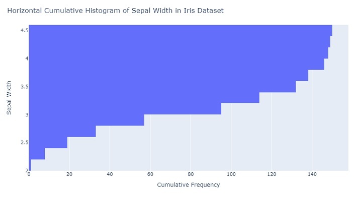

示例2:水平累积直方图
水平累积直方图是一种直方图,其中累积频率显示在X轴上,变量值显示在Y轴上。考虑下面的代码。
# Create a new figure with a horizontal cumulative histogram
fig = go.Figure(
   data=[go.Histogram(
      y=iris_data['sepal_width'], # Use sepal width as the variable
      cumulative_enabled=True, # Enable cumulative mode
      orientation='h' # Set orientation to horizontal
fig.update_layout(
   title='Horizontal Cumulative Histogram of Sepal Width in Iris Dataset',
   xaxis_title='Cumulative Frequency',
   yaxis_title='Sepal Width'
# Show the figure
fig.show()
解释
  • 导入Plotly Express和Plotly Graph Objects库。
  • 使用”go.Figure”方法创建一个新的图,并制作一个水平的累积直方图。
  • 使用”go.Histogram”方法设置直方图的数据,并将要绘制的变量指定为鸢尾花数据集中的”sepal_width”列。
  • 将直方图的方向设置为水平,通过将”orientation”设置为’h’。
  • 使用”update_layout”方法向图添加标签和标题,指定标题、x轴标签和y轴标签。
  • 使用”show”方法显示结果图。
输出
执行代码后,您将在浏览器中看到以下图表:
