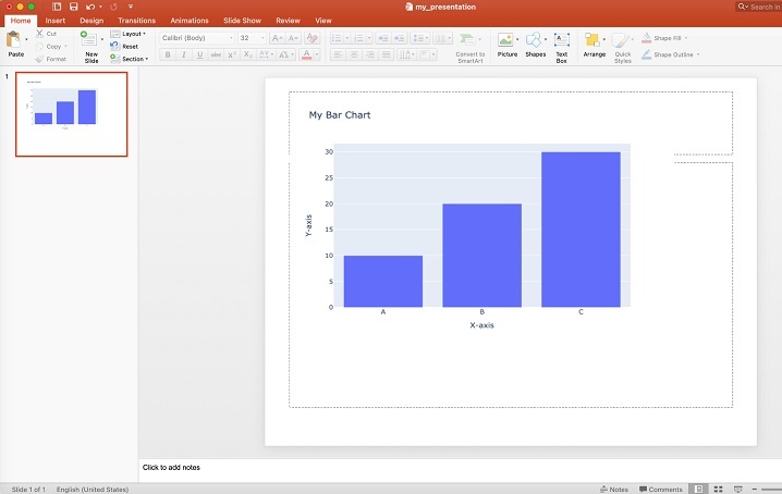

现在让我们来看一个工作示例,我们将转换一个柱状图,并将其保存到pptx中。考虑下面显示的代码:

解释
- 我们导入所需的库 plotly.graph_objs, plotly.io, pptx 和 pptx.util。
我们为柱状图创建数据。在这个例子中,我们创建了一个有三个柱子的柱状图,分别标记为A,B和C,并且它们的值分别为10, 20和30,分别在X轴上标记为A,B和C。
我们创建图表的布局。这包括图表标题以及X轴和Y轴标题。
我们通过将数据和布局传递给 go.Figure() 函数来创建图形。
我们使用 pio.write_image() 将图形保存为图像。
我们使用 Presentation() 创建一个新的PowerPoint演示文稿。
我们使用 prs.slides.add_slide() 向演示文稿添加一个新的幻灯片。
我们使用 slide.shapes.add_picture() 将图表图像添加到幻灯片。 add_picture() 函数接受图像路径、图像在幻灯片上的位置以及图像的宽度和高度作为参数。
我们使用 prs.save() 保存PowerPoint演示文稿。
要运行此代码,需要安装 plotly 和 pptx 库。可以使用 pip 包管理器进行安装。
输出
在终端中运行上述命令后,它将在与Python文件相同的文件夹中创建一个图像文件 my_bar_chart.png 和一个PowerPoint演示文稿文件 my_presentation.pptx 。您可以打开PowerPoint演示文稿,查看插入到幻灯片中的图表。
