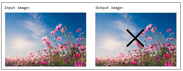

在这个示例中,我们将在输入图片上绘制一个黑色的十字标记。
import cv2
from random import randint
img = cv2.imread('Images/butterfly1.jpg')
cv2.imshow('Input image', img)
cv2.drawMarker(img, (250, 160), color=[0, 0, 0], thickness=10,
   markerType= cv2.MARKER_TILTED_CROSS, line_type=cv2.LINE_AA,
   markerSize=100)
cv2.imshow('Output image', img)
cv2.waitKey(0)
输入图像
在图像上用OpenCV绘制十字交叉
输出图像
在图像上用OpenCV绘制十字交叉
