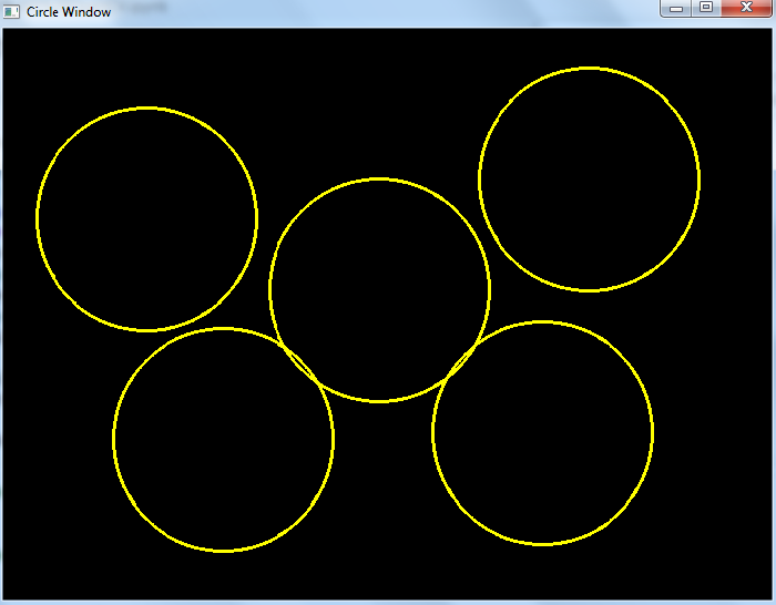

在这个Python程序中,当鼠标左键被按下时,我们绘制圆圈。

当您执行上述Python代码时,它将打开一个名为“Circle Window”的窗口,显示一个黑色图像。在窗口上点击鼠标左键时,将会绘制一个半径为100px的圆。请参见以下输出窗口,我们绘制了五个圆。

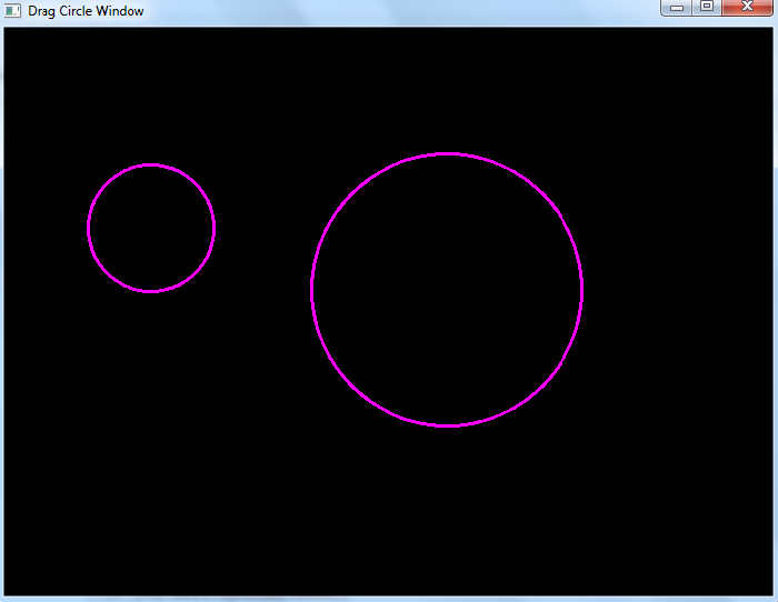

在这个Python程序中,我们使用鼠标拖动来绘制圆。这些圆的半径不同。

当您执行上面的Python代码时,它会打开一个窗口显示一张黑色图片。我们可以通过拖动鼠标在图片上画一个圆。画圆的过程是先按下左键 (EVENT_LBUTTONDOWN) ,然后拖动鼠标 (EVENT_MOUSEMOVE) ,最后松开按钮 (EVENT_LBUTTONUP)

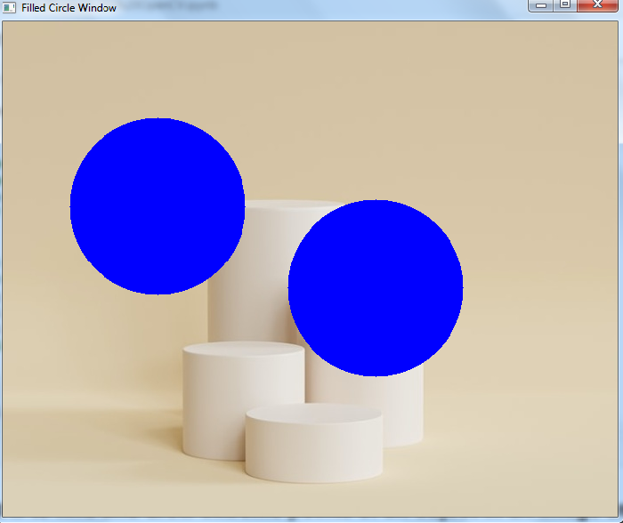

在这个Python程序中,我们使用鼠标双击在输入图片上绘制了实心圆。

当您执行上面的Python代码时,它将打开一个显示输入图像的窗口。要在图像中绘制一个填充圆,双击(EVENT_LBUTTONDBLCLK)图像中的一个点。
