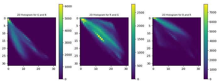

在此Python程序中,我们计算并绘制输入图像的三种颜色组合(蓝色和绿色,绿色和红色,红色和蓝色)的2D直方图。

当您运行上述程序时,它将产生以下输出窗口,显示输入图像的2D直方图。
