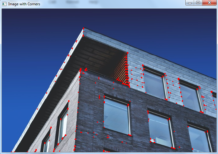

输出
当我们执行上面的代码时,将会产生以下的输出窗口:
OpenCV Python Harris角点检测器检测角点
上面的输出图片显示了使用Harris角点检测器检测到的角点。角点用红色显示。
