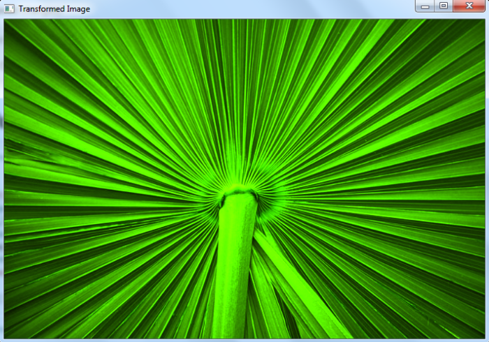

输出
执行以上代码后,将生成以下输出窗口:
注意 - 由于转换矩阵是用随机数生成的,所以输出图像的颜色和亮度可能会不同。

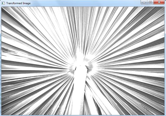

在这个示例中,我们找到一个输入图像的矩阵转换。我们将一个3×3的矩阵定义为转换矩阵,其中每个元素都1。

输出
执行以上代码后,将产生以下 输出 窗口 –
