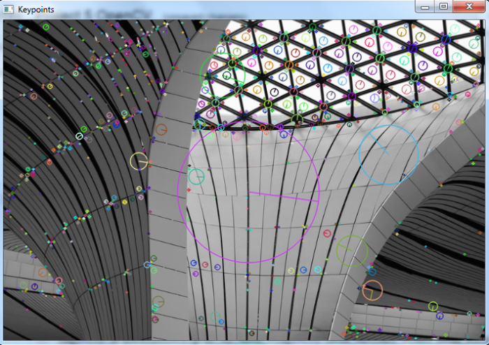

执行上述代码后,将打开以下输出窗口,显示绘制有关键点的图像。
请注意,关键点以不同的颜色绘制。你可以将颜色(例如,红色为(0,0,255))作为参数传递给 drawKeypoints() 函数,以绘制单色关键点。

输出
在执行上述代码时,它会打开如下 输出 窗口,显示带有绘制关键点的图像。
注意,关键点以不同的大小和方向绘制。
