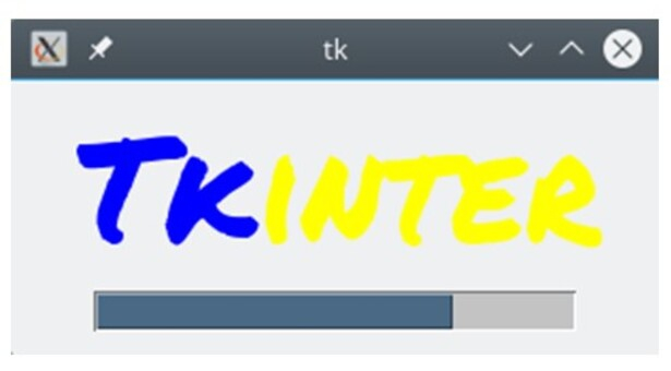

Tkinter
在Python的几个GUI库中,Tkinter是最受欢迎的,GitHub上有超过41,000个星标。如果您需要制作一个Python GUI程序,这个快速且易用的包就是您需要的。
Tkinter提供了许多构成图形用户界面的小部件,包括标签,按钮,复选框,文本框和画布(用于绘制三角形,矩形,多边形等对象)
