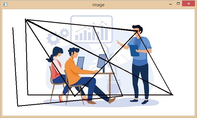

结果
使用OpenCV-Python在图像上用直线连接新点和上一个点
