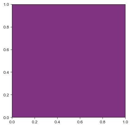

要在Python中使用CMY颜色模型,可以使用PIL(Python Imaging Library)或matplotlib等库。这些库提供了创建图像、设置像素值、检索颜色信息以及使用CMY颜色模型执行各种操作的功能。
在这个例子中,我们使用一个包含三个值的元组(0.5,0.2,0.5)来定义CMY颜色,分别代表青色、洋红色和黄色成分。我们使用 plt.subplots() 创建一个图形,并使用给定的CMY颜色添加一个矩形补丁 fc=cmy_color 。第一行 ax.set_aspect(‘equal’) 确保绘图的长宽比保持不变,显示一个正方形形状。
# CMY color model
cmy_color = (0.5, 0.2, 0.5) # CMY values range from 0 to 1
# Create a figure with a colored rectangle
fig, ax = plt.subplots()
ax.add_patch(plt.Rectangle((0, 0), 1, 1, fc=cmy_color, ec='black'))
ax.set_aspect('equal') # Set aspect ratio to maintain square shape
# Display the figure
plt.show()
输出

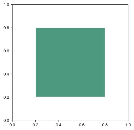

在此示例中,使用 mcolors.to_rgb() 将CMYK值(0.3、0.6、0.5、0.8)转换为与matplotlib库可用的RGB等效值。然后,使用matplotlib中的 plt.subplots() 函数创建一个图形和轴。
使用 plt.Rectangle() 创建一个矩形补丁,将其 facecolor 参数设置为CMYK颜色。使用 ax.add_patch() 将矩形添加到轴上,并将轴限制设置为(0,1),以确保整个矩形可见。纵横比设置为’equal’,以保持图的正方形形状。最后,使用 plt.show() 显示绘图。
import matplotlib.colors as mcolors
# Create a CMYK color
cmyk_color = mcolors.to_rgb((0.3, 0.6, 0.5, 0.8)) # CMYK values range from 0 to 1
# Create a figure and axes
# Draw a rectangle filled with the CMYK color
rectangle = plt.Rectangle((0.2, 0.2), 0.6, 0.6, facecolor=cmyk_color)
ax.add_patch(rectangle)
# Set the axis limits
ax.set_xlim(0, 1)
ax.set_ylim(0, 1)
# Set the aspect ratio
# Show the plot
plt.show()
输出
