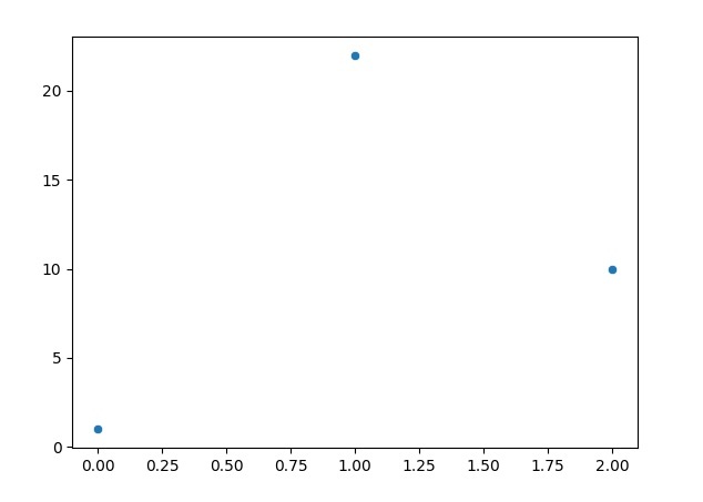

使用 Matplotlib 的 Figure 调整大小
Seaborn 图表是使用 Matplotlib 的 Figure 和 Axes 对象创建的。要调整图表的大小,我们可以直接操作 Figure 对象。
在此示例中,我们使用 plt.figure(figsize=(8, 6)) 创建一个宽度为 8 英寸,高度为 6 英寸的 Figure 对象。这将设置所需的图表大小。
import seaborn as sns
# Create a figure with a specific size
x = [1,22,10]
y = [4,56,67]
# Create a plot using Seaborn
sns.scatterplot(x)
plt.show()
输出

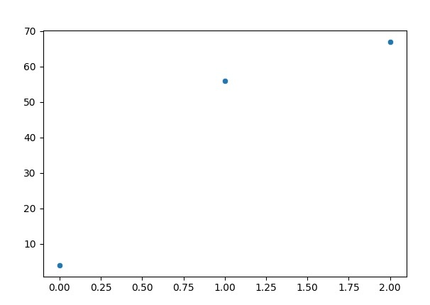

使用Matplotlib的rcParams调整大小
Matplotlib有一组全局参数称为’ rcParams ‘,它们控制绘图外观的各个方面。我们可以修改’ rcParams ‘中的’ figure.figsize ‘参数来调整Seaborn中绘图的大小。
在此示例中,’ plt.rcParams[“figure.figsize”] = (8, 6) ‘将全局参数’ figure.figsize ‘设置为’ (8, 6) ‘英寸,这会影响使用Seaborn创建的后续绘图的大小。
plt.figure(figsize=(3, 3))
y = [4,56,67]
sns.scatterplot(y)
# Set the figure size using rcParams
plt.rcParams["figure.figsize"] = (600, 400)
sns.scatterplot(y=y)
plt.show()
输出

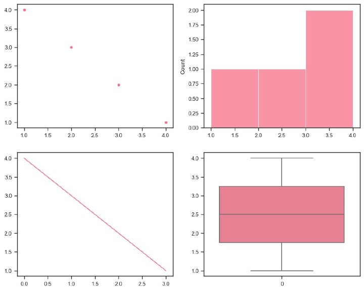

调整子图大小
如果我们在一个图中有多个子图,我们可以使用Matplotlib中的’subplots()’函数来控制它们的大小。
在这个例子中,我们使用’fig, axes = plt.subplots(2, 2, figsize=(10, 8))’来创建一个包含 2×2 子图网格的图。’figsize’参数指定图的整体大小,而可以通过’axes’对象访问并指定特定的图。
# Create a figure with multiple subplots
# Create plots using Seaborn
sns.scatterplot(x=x, y=y, ax=axes[0, 0])
sns.histplot(data=x, ax=axes[0, 1])
sns.lineplot(data=y, ax=axes[1, 0])
sns.boxplot(data=y, ax=axes[1, 1])
plt.show()
输出
