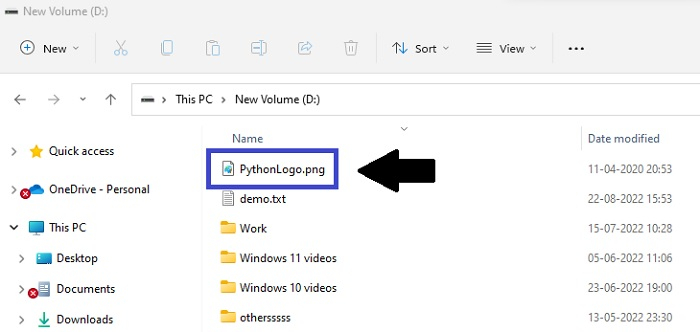

假设我们有一个二进制文件。我们可以使用read()方法来读取它。首先,我们将使用open()方法的rb模式打开二进制文件。我们在D:驱动器中有以下源文件 –
Python 如何读取(或写入)二进制数据
让我们看看完整的代码

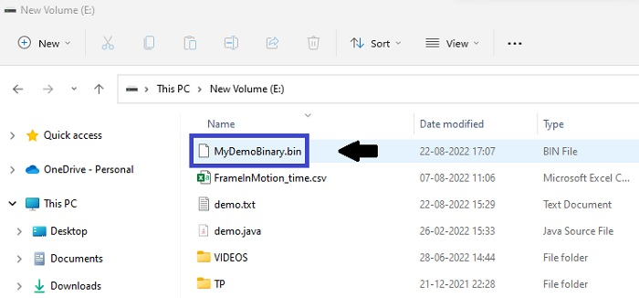

让我们来看一个完整的示例。在这里,文件将存储在 E盘 中,并命名为示例 MyDemoBinary.bin
# Open a file in binary format for writing
f = open("E:\MyDemoBinary.bin","wb")
# Elements to be added to the binary file
a = [100, 200, 300]
# Convert the integer elements to a bytearray
myArr = bytearray(a)
# The byte representation ius now written to the file
f.write(myArr)
f.close()
输出
运行文件后,文件在设置路径E盘中可见 –
