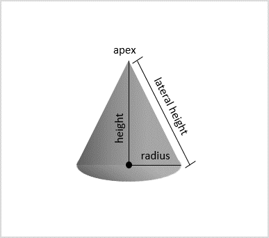

一个 圆锥 是由从一个公共点连接到圆形底面上的所有点的无限线段构成的三维图形。这个公共点也被称为顶点。圆锥的测量使用三个维度:圆形底面的半径、高度和侧面高度。
圆锥的高度和侧面高度之间的差异是这样的-高度是从顶点到圆形底面中心的测量,而侧面高度是连接 顶点 和圆形底面上任意一点的线段的长度。
Python 计算圆锥的体积和表面积
侧面积 ,也称为曲面积,是使用侧面高度来测量的,而 总表面积 也是使用侧面高度加上圆形底面的面积来测量的。计算这些面积的公式如下所示:
Lateral Surface Area − πrl
Total Surface Area − πr(r+l)
圆锥的体积定义为由圆锥的曲面和圆形底部所包含的空间。
体积\mathrm{{\frac{1}{3}\pi r^2h}}
