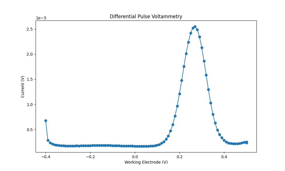

我正在处理一个呈钟形(类正态)分布的数据集。我试图找到这个分布中的三个特定点:
- 曲线上升之前的第一个极小值点。
- 曲线的峰值点(最大点)。
- 峰值点后曲线下降时的第二个极小值。
挑战在于曲线尾部的“最小值”点不太明确(数据变平),因此精确确定这些点是困难的。我了解到,对于第一个极小值,我可能需要找到曲线开始上升的位置(第一导数从负变为正),并且对于第二个极小值,我可能需要找到峰值后曲线开始下降的位置(第一导数从正变为负)。
以下是图表,图表的数据如下:

我目前正在使用SciPy中的find_peaks函数来定位峰值和最小值(通过反转y值)。但是我仍然无法仅获取第一个最小值、峰值和第二个最小值的数值。
是否有人可以指导我如何确定这三个点的位置?对于逻辑或代码的任何帮助将不胜感激。

根据最大值的位置进行切片:
peak = data.argmax()
print(f'Maximum: {data[peak]} at {peak}')
print(f'Left minimum: {data[:peak].min()}')
print(f'Right minimum: {data[peak:].min()}')
Maximum: 2.5491871789e-05 at 67
Left minimum: 1.659051206e-06
Right minimum: 2.145439742e-06
