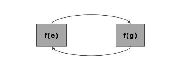

当两个或多个模块相互依赖时,这被称为 循环依赖 。这是因为每个模块都是基于另一个模块定义的。
下面是一个 循环依赖示例 :
functionE():
functionF()
而且
functionF():
functionE()
上面的代码清楚地显示了循环依赖。FunctionA()调用依赖于它的functionB(),而functionB()又调用functionA()。这种循环依赖有一些明显的问题,我们将在下一节详细讨论。
