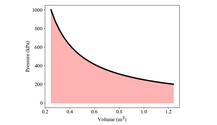

让我们看看如何通过两个示例来实现这些功能。
示例1
空气的质量为1.5千克,根据等温过程将其从0.2兆帕压缩到1兆帕。初始点的空气密度为1.21千克/立方米。找到所做的功并在p-v图中绘制出来。
解决方案
程序如下:
# Input Data
m=1.50 # kg
p1=0.2E3 # kPa
p2=1.0E3 # kPa
ρ1=1.21 # kg/m^3
# Volume at the beginning
v1=m/ρ1
# Volume at end of process
v2=(p1*v1/p2)
# Given Process is isothermal
# The function will be: w_ct
Work = w_ct(p1,v1,v2)
print('Work output = ', Work)
执行后,您将获得以下 输出 −
Work output = -399.034
