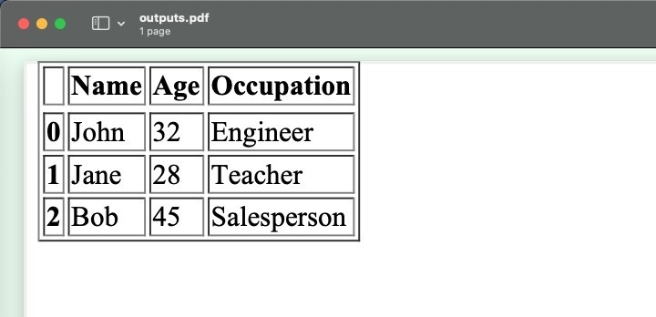

一旦我们在终端中运行上述命令,一个名为outputs.pdf的新文件将在相同的文件夹中创建。
下面附有”outputs.pdf”文件的截图。
总之,使用Python将CSV文件转换成PDF文件可以通过使用pandas和pdfkit库来实现。
首先,使用pandas将CSV文件转换成HTML表格,然后使用pdfkit库将HTML转换成PDF。通过这种方法,可以轻松地从CSV数据生成格式漂亮、可打印的PDF文档。
