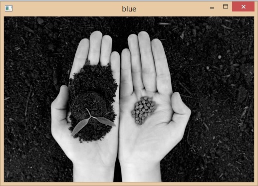

cv2.imshow("blue", B)
cv2.waitKey(0)

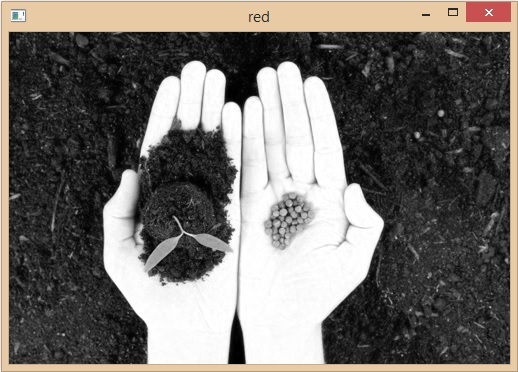

cv2.imshow("red", R)
cv2.waitKey(0)

蓝色图像
绿色图像
红色图像

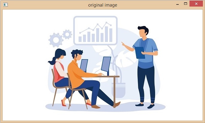

image = cv2.imread('image5.jpg')
# show original image
cv2.imshow("original image",image)
cv2.waitKey(0)

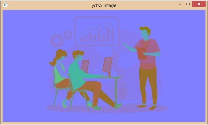

# Convert the image to YCbCr color space
ycbcr_image = cv2.cvtColor(image, cv2.COLOR_BGR2YCrCb)
# show ycbcr image
cv2.imshow("ycbcr image", ycbcr_image)
cv2.waitKey(0)

原始图片 −
YCbCr 图片 −
