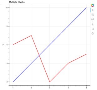

向图表中添加多个几何图形
要向图表中添加多个几何图形,我们需要使用Figure对象的multi_line()函数。multi_line()函数接收多个x和y值序列,并为每个序列创建一个线图形。以下是示例代码片段,用于创建具有多个几何图形的线图-
from bokeh.plotting import figure, output_file, show
from bokeh.models import ColumnDataSource
output_file("multi_line.html")
p = figure(title="Multiple Glyphs", x_axis_label="X", y_axis_label="Y")
x1 = [1, 2, 3, 4, 5]
y1 = [6, 7, 2, 4, 5]
x2 = [1, 2, 3, 4, 5]
y2 = [2, 4, 6, 8, 10]
source = ColumnDataSource(data=dict(x1=x1, y1=y1, x2=x2, y2=y2))
p.multi_line(xs=[source.data["x1"], source.data["x2"]],
   ys=[source.data["y1"], source.data["y2"]],
   line_color=["red", "blue"], line_width=[2, 2])
show(p)
输出
Python 使用Bokeh创建带有多个Glyphs的图表
在这里,我们创建了两组x和y值,并将它们存储在ColumnDataSource对象中。然后,我们将两个x和y值序列与两个glyph的颜色和线宽一起传递给multi_line()函数。这将创建一个带有两个glyph的线图,一个红色和一个蓝色,每个都有对应的x和y值。
