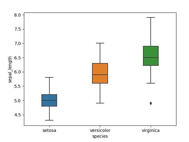

箱线图尺寸
可以通过设置width参数来改变每个箱线图的尺寸。默认的width为1,所以任何比它小的值都会使箱子的宽度变小。
import seaborn as sns
df = sns.load_dataset('iris')
df.head()
sns.boxplot( x=df["species"], y=df["sepal_length"], width=0.3);
plt.show()
