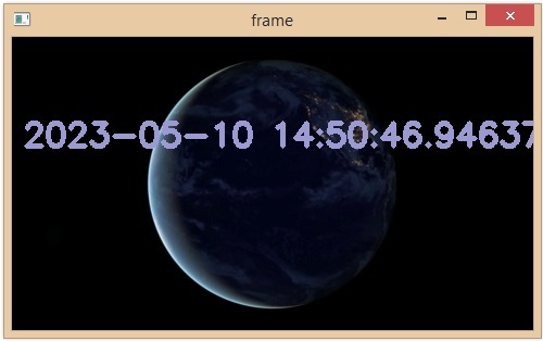

使用视频文件
通过将视频文件位置指定给cv2.VideoCapture()函数,可以读取视频文件数据。
在此示例中,我们将在视频上显示当前日期和时间。
import numpy
import cv2
import datetime
# open the video
video = cv2.VideoCapture('Videos/Flowers video.mp4')
while(video.isOpened()):
   ret, frame = video.read()
   if ret:
      # describe the font type
      font = cv2.FONT_HERSHEY_SIMPLEX
      # Get current date and time
      date_time = str(datetime.datetime.now())
      # write the date time in the video frame
      frame = cv2.putText(frame, date_time,(10, 100),font, 1,(210, 155, 155), 4, cv2.LINE_4)
      # show the video
      cv2.imshow('frame', frame)
      key = cv2.waitKey(10)
      if key == ord('q'): break
   else: break
video.release()
cv2.destroyAllWindows()
输出
我们已成功在视频输出上显示了当前日期和时间。

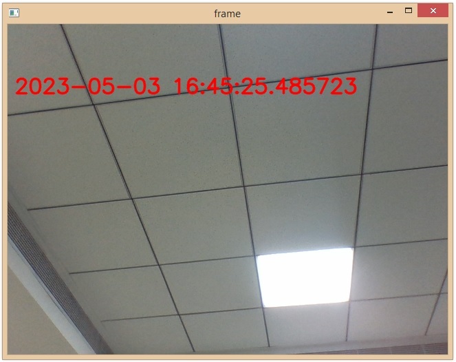

使用实时视频镜头
我们将在捕获的实时镜头上显示当前日期和时间。
在这个示例中,我们将使用OpenCV Python在实时视频中显示日期和时间。
import cv2
import datetime
cap = cv2.VideoCapture(0)
while True:
   ret, frame = cap.read()
   font = cv2.FONT_ITALIC
   # write current Date & Time on each frame
   cv2.putText(frame,date_time,(10,100), font, 1,(0,0,255),2,cv2.LINE_AA)
   # show the video
   cv2.imshow('frame',frame)
   # wait for keypress
   k = cv2.waitKey(10)
   if k == ord('q'):
      break
cap.release()
cv2.waitKey(0)
输出
