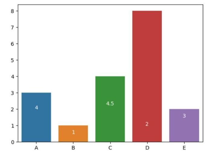

示例2
在以下示例中,我们将通过引入模块seaborn和matplotlib.pyplot并分别引用对象sns和plt来启动程序。然后使用sns.barplot()创建一个条形图,其中x_ax和y_ax分别作为x轴和y轴的参数。接下来,使用for循环和enumerate(y)迭代y轴数据,以获取列表中每个元素的索引i和值v。然后使用ax对象的text()方法在柱状图内部添加文本。第一个参数是文本的x坐标,设置为i以使其与每个柱状图的中心对齐。
第二个参数是文本的y坐标,设置为v/2以使文本位于每个柱状图的中间。第三个参数是要显示的文本,设置为str(v)以将每个柱状图的值显示为字符串。ha参数设置为’center’,使文本在每个柱状图的中心水平对齐。color参数设置为’white’,使文本为白色。最后,通过内置方法show()获得结果。
# Show values inside bars
import seaborn as sns
# Data
x_ax = ['A', 'B', 'C', 'D', 'E']
y_ax = [3, 1, 4, 8, 2]
# Create a barplot
ax = sns.barplot(x=x_ax, y=y_ax)
# Add values inside bars
for i, v in enumerate(y):
ax.text(i, v/2, str(v), ha='center', color='white')
plt.show()
输出
