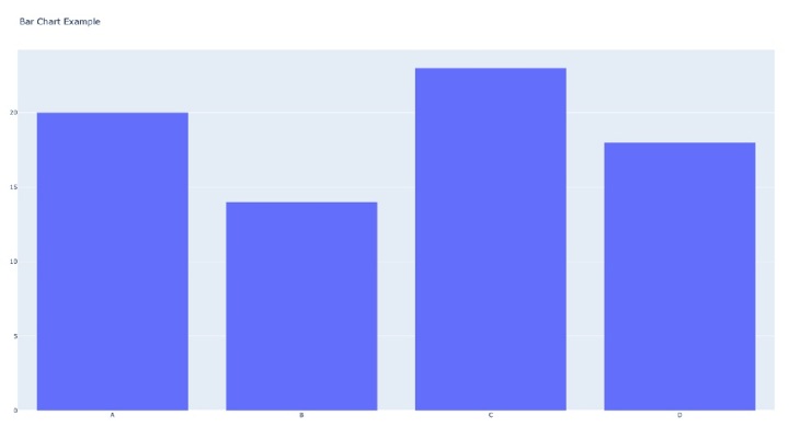

柱状图示例
import plotly.graph_objects as go
# Sample data
x = ['A', 'B', 'C', 'D']
y = [20, 14, 23, 18]
# Create a trace
trace = go.Bar(x=x, y=y)
# Create the layout
layout = go.Layout(title='Bar Chart Example')
# Create the figure
fig = go.Figure(data=[trace], layout=layout)
# Display the plot
fig.show()
在这个例子中,我们使用go.Bar类创建一个条形图。我们提供数组xy来定义分类和它们对应的值。生成的条形图显示每个分类的频率或值。
输出
Python 使用Plotly进行交互式数据可视化
现在我们已经学习了如何使用Plotly绘制条形图,让我们继续阅读本文的下一部分,看看散点图示例。

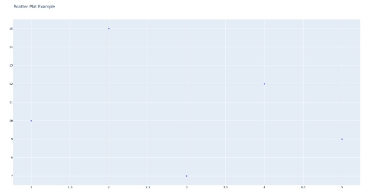

散点图示例
# Sample data
x = [1, 2, 3, 4, 5]
y = [10, 15, 7, 12, 9]
# Create a trace
trace = go.Scatter(x=x, y=y, mode='markers')
# Create the layout
layout = go.Layout(title='Scatter Plot Example')
# Create the figure
# Display the plot
fig.show()
在这个例子中,我们使用go.Scatter类创建一个散点图,其中mode参数设置为’markers’。我们提供数组xy来定义数据点的坐标。结果散点图在图上显示了各个数据点。
输出
如您从上面的输出中所见,使用Plotly绘制了一个散点图。接下来,让我们看一个绘制饼图的示例。

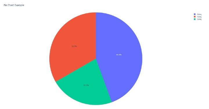

饼图示例
# Sample data
labels = ['Category A', 'Category B', 'Category C']
values = [40, 30, 20]
# Create a trace
trace = go.Pie(labels=labels, values=values)
# Create the layout
layout = go.Layout(title='Pie Chart Example')
# Create the figure
# Display the plot
fig.show()
在这个示例中,我们使用 go.Pie 类创建一个饼图。我们提供了 labelsvalues 数组来定义类别及其对应的比例。生成的饼图显示了不同类别的分布。
输出
如您从上方输出中所见,我们使用Plotly创建了一个饼图。

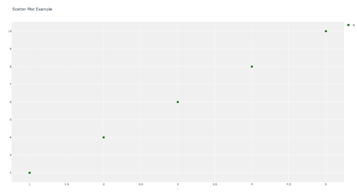

为了说明这些自定义技术,让我们考虑一个示例,我们有一个散点图,表示两个变量之间的关系:X和Y。假设我们想要通过添加标题、改变标记的颜色和大小,并调整布局配置来自定义图表。
# Sample data
X = [1, 2, 3, 4, 5]
Y = [2, 4, 6, 8, 10]
# Create a scatter plot
fig = go.Figure(data=go.Scatter(x=X, y=Y, mode='markers'))
# Customize the plot
fig.update_layout(
    title="Scatter Plot Example",
    xaxis_title="X",
    yaxis_title="Y",
    plot_bgcolor='rgb(240, 240, 240)',
    showlegend=True,
    legend=dict(
        x=1,
        y=1
# Customize the markers
fig.update_traces(
    marker=dict(
        size=10,
        color='green'
# Display the plot
fig.show()
在上面的代码中,我们使用Plotly的graph_objects模块中的Scatter对象创建了一个散点图。然后,我们通过添加标题、轴标签、更改背景色、调整图例位置和修改标记大小和颜色来自定义图表。最后,我们使用show()方法显示自定义的图表。
输出
从上面的输出中可以看出,散点图的点具有较大的大小且是绿色的,这是通过代码定义的。通过尝试不同的自定义选项和配置,我们可以创建有效传达数据并增强整体演示效果的可视化。
